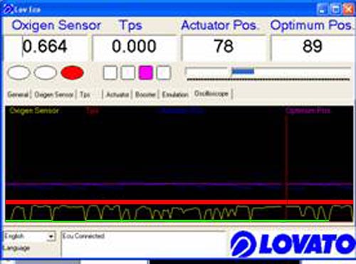

เอา กราฟ ของ เครื่องคาบู ติดแลมด้ามาให้ชมครับ
จาก 4asuperช้า

       เป็นเครื่อง 1600 คาบูครับ เกียร์ ออโต้

       จะร่ายยาวไปไหมหว่า
เกริ่นก่อนครับ การจูนแกสแบบ พาวเวอร์วาล์ว จะได้เส้น แบบ สีแดง หรือไม่ก็ สี เขียว แบบตรงๆๆ นิ่งๆไปตลอด รอบเดินเบาอาจจะหนาก็จะมาอยุ่ที่สีแดง ตลอด พอขับไปเร็วๆลากรอบยาวๆ มันก็จะตกไปอยู่ที่ สีเขียวยาวตลอด
คือ ดูเส้นสีแดงนะครับ พื้นที่ที้งหมด คือแกสหนา
ส่วนพื้นที่จ่ายแกส ใต้สีเขียวคือการจ่ายแกสบาง
ทีนี้ พอ เรามาใส่แลมด้า ดูเส้นสีเหลือง มันจะเด้งไปเด้งมาระหว่าง สีแดงและสีเขียว นั่นคือ พอเจอหนา มันปรับบาง พอไปเจอบางมันก็ปรับหนา ทำให้เวลาใช้แลมด้า นั้น จะมี่ความประหยัดเท่ากับ
พื้นที่ ใต้กราฟ สีแดง - พื้นที่ใต้กราฟ สีเหลือง(ไอ้เส้นยึกๆยักๆอ่ะแหล่ะ)
ไม่ต้องไปพูดถึงพื้นที่ใต้กราฟ สีเขียว เพราะนั่นคือบาง ไม่ดี ทำให้เกิดแบคไฟล์ เครื่องร้อน โทรมเร็ว เร่งไม่ขึ้น

 จาก ให้แน่ใจ
 อังคาร, 21/11/2549
09:30
58.8.169.70
       สรุปคือ เครื่องคาร์บู ไม่ควรติดแลมด้าใช่มั๊ยท่าน

 อังคาร, 21/11/2549
09:32
125.24.129.234
       สรุปว่า ติดได้ครับ และก็สามารถใช้งานได้ดีด้วยครับ เห็นผลด้านความประหยัดแน่นอนครับ ถ้าก่อนหน้านี้ไม่ได้จูนบาง

 จาก CARB
 อังคาร, 21/11/2549
12:39
58.10.170.22
       คุณ A4 Sup ครับ ผมเพิ่งติดมาเป็นเครื่องคาร์บูวิ่งได้ 2 วันแล้ว กำลังวัดอัตราการบริโภคอยู่ครับ ผมให้ช่างจูนให้ ผมสงสัยค่า Optimun เขาตั้งไว้ที่ 60% เขาให้ผมเร่งเครื่องที่ 3000 รอบ มันน้อยไปหรือเปล่า หรือว่าขึ้นอยูกับ Mix ของผม 28 mm. แต่เท่าที่ใช้มา 2 วันขับดีกว่าเดิมออกตัวเร่งแซงดีขึ้นกว่าเดิมเหมือนน้ำมัน

 จาก อีคาร์เมืองปทุม (เล่นที่ร้านน้าเหลิม)
 อังคาร, 21/11/2549
13:05
124.121.135.127
       เน้นอาการของรถที่ได้ครับ อย่าไปดูมันมากนัก ตัวเลขข้างในโปรแกรมอ่ะ เด๋วจะซนเหมือนพวกในเว็บเนี่ยะ
 อังคาร, 21/11/2549
13:05
125.24.191.90
       Optimum ช่างไม่ได้ตั้งให้หรอกครับ มันมาจาก คุณสมบัติ ของมิกเซอร์ของ รถเองครับ มิกเซอร์ดูดแรงๆ Optimum ก็จะต่ำ
ของผมต่ำกว่าของคุณ CARB อีกครับ อยู่ที่ 40-49 เองครับ วิ่งดีกว่าเดิมก็ OK แล้วคร๊าบ คาบูก็ตั้ง Self อย่างเดียวครับแล้วก็ไม่ต้องไปยุ่งอะไรกับมันเลยครับ นอกจากจูนหม้อ

 จาก CARB
 อังคาร, 21/11/2549
13:34
58.10.170.22
       ขอบคุณ คุณ A4 Sup และ คุณอีคาร์ครับ คือช่างเขาเลือกโหมด Fix ไว้ครับไม่ได้เลือก Self ผมไม่มี Note Book ครับยังไม่ได้ลองเองครับ แต่ไม่ควรเล่นใช่ใหมครับ อยากลองเหมือนกัน ถ้าผมเลือก Self มันจะจำค่านั้นไว้ใช่ใหมครับ ต้องขอโทษจริงๆ ยังไม่เข้าใจโปรแกรมการทำงานของมันครับ

 จาก เรย์
 อังคาร, 21/11/2549
13:57
158.108.134.169
       แค่เตือน ถ้าจูนไม่ดีแบบ fix ใช่ประหยัด แต่เครื่องจะพังเร็วนะครับ
 อังคาร, 21/11/2549
14:14
124.121.136.102
       ให้เจ้าหนุ่ม 4A จัดการให้เลยครับ หรือถ้าจะลองเอง ผมชอบใช้ Self ครับ แนะนำลองปรับดู
และค่าออปติมั่มต่ำๆแบบนี้ ลองตั้ง Maximum Opening ไว้ที่ +25 หรือ +50 ก็ได้ครับ และตั้ง Maximum Closing ไว้ที่ -12 หรือ -25 ดูครับ
เป็นเพียงคำแนะนำ การทำงานจริง ต้องดูการเคลื่อนที่ของ Actuator Position ด้วยครับ
ถ้ามันเคลื่อนที่ช่วงแคบๆ ก็ตั้ง + - แคบๆได้
แต่ถ้ามันกวาดค่อนข้างกว้าง ก็ต้องตั้งกว้างๆหน่อยครับ
ลป... คาบู+แลมด้า ตั้ง Self กับ Max Open/Close ก็พอ อย่างอื่นไม่ต้องสนใจ แค่นี้รับรองได้ วิ่งปรื๋อแล้วครับ ข.บ...
