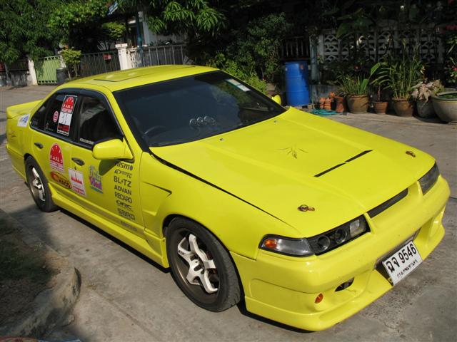

มีรูป เซฟิโร่ A31 เครื่อง 2JZGTE M/T 6SPEED ใส่TWIN MIXER+TWIN หม้อต้ม มาให้ชมเล่นเพลินๆครับ
จาก BIGJOHN

เครื่อง NA แล้ววิ่งดี รถพรรคพวกในกลุ่มอีก1คัน เครื่อง TURBO
อยากทดลองอะไรแปลกๆกัน เลยมานั่งคุยกัน
จบลงที่ทดลองใส่หม้อต้มSTAR GAS 2ใบ+TWIN MIXER HANA
ดีหรือไม่ดียังไม่รู้ แต่อยากลอง

ขับเล่น+ใช้งานในกทม. ไม่มีปัญหาอะไร
ถูกใจเจ้าของรถ วิ่งลื่นดี ใกล้ครบ3000ก.ม.แล้ว
ปีหน้าจะได้จูนเต็มๆ อีก2เดือนเตรียมลงแข่ง

ครบ3000 ก.ม. แล้ว
เตรียนจูน เก็บรายละเอียดทั้งหมด

       โบออฟยังติดอยู่หรือป่าวคายได้ไหม มันจะคายแก๊สมาหรือป่าว
 จาก BIGJOHN
 พฤหัสบดี, 22/2/2550
08:12
58.9.157.28
 คำตอบที่ 59
       ตอบคุณ vampire258
BLOW OFF VALVE ยังมีอยู่ครับ
อยู่ก่อนเข้าอินเตอร์
ไม่คายแก๊สออกมาเวลาถอนคันเร่ง
เพราะอยู่หน้าMIXER
(MIXER อยู่หลังอินเตอร์)
