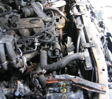

       ผมไปติดแก็สมาได้สองเดือน รถผมไฟไหม้ที่ห้องเครื่อง ร้านแก็สมันบอกว่าจะมาดูรถว่าเกิดจากอะไร ตอนนี้ผ่านไปสองเดือนมันยังไม่มาเลย มันบอกว่าไม่ว่างครับ งานเยอะ ผมพูดดีๆๆ ก็แล้วยังเหมือนเดิม ผมว่าเราน่าจะรวมตัวกันและประจานร้านแก็สที่มันไม่รับผิดชอบ เอาแต่เงินตอนติดตั้งใหม่พูดดีหมด ถ้าติดจากร้านนี้แล้วมีปัญหา ผมยินดีคืนเงินให้คุณ แค่มาดูรถมันยังไม่มาเลย รถผมอยู่อู่สองเดือนแล้วยังไม่ทำเลย ต้องทำใจแล้ว ผมจะรออีกสองสามวัน ถ้าบ่ายเบี่ยงผมจะประจานว่าร้านแก็สนี้อย่าไปติดเลยครับ ขอให้เพื่อนๆๆรวมตัวกันจะทำให้สังคมได้รับรู้แล้วจะได้ไม่เกิดกับคนอื่นๆอีก ร้านไหนที่ไม่รับผิดชอบจะสูญหายไป มีแต่ร้านที่ดีและเอาใจไส่
