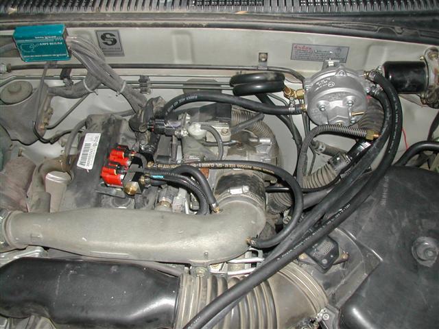

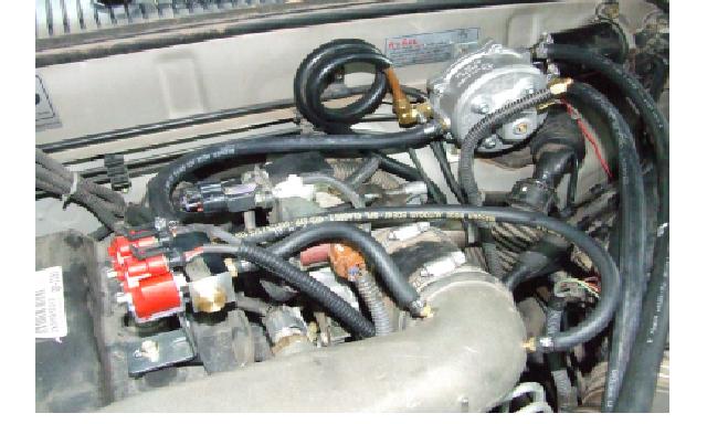

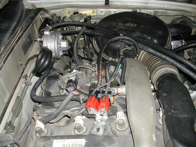

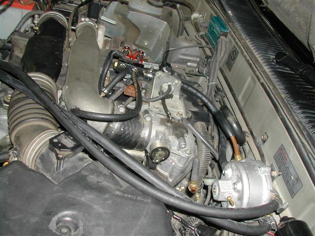

 จาก นพ
 พุธ, 22/11/2549
15:02
124.120.46.32
       มีรูปการติดตั้งใน Tiger D4D มาให้ชมครับ จ่ายแก๊สแล้วรอบเพิ่มขึ้นอีก 1000 รอบ ไม่มีเขก กว่าจะเสร็จเล่นกันยันตีสี่ (พวกเล่นนัดวันเสาร์แต่มาวันอังคาร)
