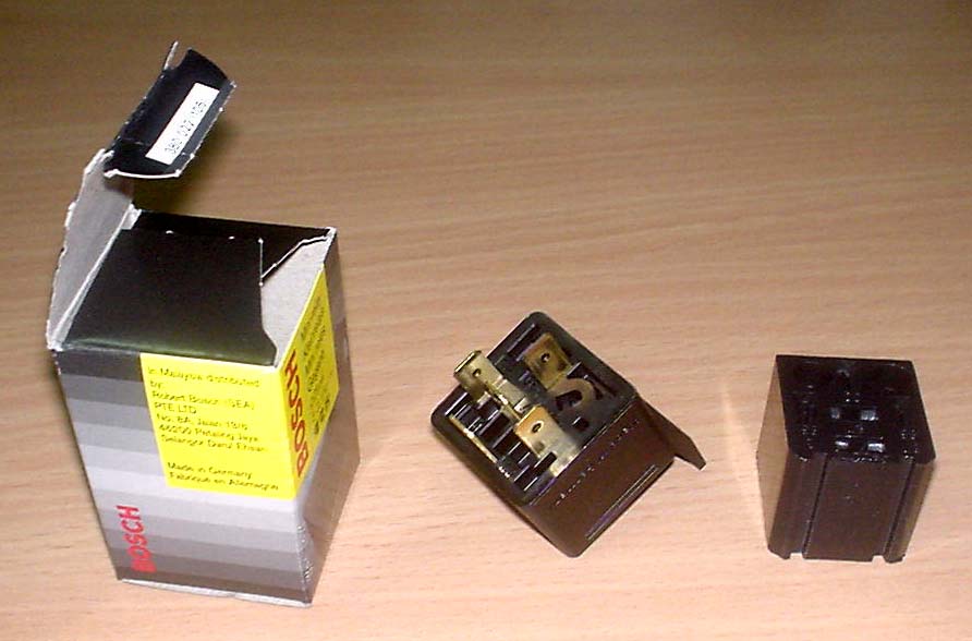

       จากรูปที่ คคห 9 ของคุณน้อท ผมไปซื้อ relay มาแล้ว ของ Bosch ของแท้ราคา 230 บาท + ค่าเต้าเสียบอีก 20 บาท รวม 250 กะว่าพรุ่งนี้จะไปให้ร้านติด แต่มีคำถามอีกข้อคือ ช่องที่เขียนว่า 87a บน relay เอาไปต่อกับอะไรครับ

       87a ไม่ต้องต่อครับปล่อยมันว่างๆ ไปเลยครับ
ที่จริง 87 กับ 87a มันคือจุดเดียวกัน เอาไว้เวลาจ่ายไฟไป 2 แห่ง จะได้ไม่ต้องต่อสายไฟอีก อย่างเช่น จะติดแตร่ 2 ตัว ก็ต่อ 87 ไปตัวที่หนึ่ง และ 87a ไปตัวที่สอง ได้เลย

       เพิ่งได้ภาพมา เดี๋ยวพรุ่งนี้จะไปลองติดดู ไม่เสียหายแค่ 250 บาท เสียไปตั้งเยอะยังเสียได้

       ไปติด relay มาแล้ว เขาเรียกว่า relay 5 ขา ค่าของรวม 250 บาท ไปติดที่ร้านแก๊สที่ติดให้เรา เสียค่าแรงอีก 400 บาท ทั้งสาย, ฟิวส์, ท่อโปโล ใช้เวลาทั้งสิ้น 2 ชั่วโมง งานเนี๊ยบ
ไปที่ค๊อกพิท เอา relay ให้เฮียเกษมดู แกบอกทันทีว่า "ไปดูในเน็ทมาใช่ปล่าว" เสร็จแล้วก็กวักมือเรียกลูกน้องมารับไปติดทันที แก่บอกว่ามาติดหลายคันแล้ว ดีขึ้นทุกคัน
ผลคือ ขับมาได้ 3 วันแล้ว รอบนิ่งขึ้น อาการดับยังไม่มาอีกเลย เปิดไฟหน้า, ปิดไฟ, แอร์ต่อ, แอร์ตัด, เหยีบเบรคแรงยังไงก็ไม่ดับ ตอนนี้รู้สึกประทับใจขึ้นเยอะ
