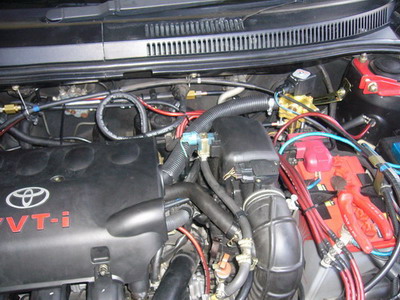

       ขอเชิญพี่ๆ น้องๆ ระดับ ปัญหาและแนวทางการแก้ไข สำหรับวีออสกันครับ
รวมรวมมาน่ะครับ
1. Engine หลังติดแกสแล้วไฟจะโชว์ แก้ไขอย่างไรกันบ้างครับ
2. เคยลองเปิด แอร์ ให้เครื่องโหลดนักๆ กันบ้างไหม ระบบใหนตอบสนองได้ดี ขอบอกว่า แบบ Fix ทำอย่างไรก็เอาไม่อยู่ หากเอาอยู่ แต่พอปรับแอร์เบาลง หนาชัวร์ ว่าแต่ หนาหรือบางดีกว่ากัน
3.ท่อร่วมไอดี ควรจะต้องเปลี่ยนกันไหม
4.หัวฉีด ดีที่สุดไหม ข้อเสียอันแรก ต้องเจาะไอดี เนียะน่ะ เพื่อนๆเห็นว่าเป็นอย่างไรกันบ้าง
5. ยอดฮิต อัตราการบริโภค ได้เท่าไรกันบ้าง speed สูงสุด ได้กันที่เท่าไร

       ของผมติดแก๊สมาไฟ engine จะขึ้นโชว์บ่อยมาก แต่ถ้าจอดแล้วเซ้ตโดยชักฟิวส์และจอดนานๆสตาร์ทใหม่ก็ไม่โชว์ไฟ บางครั้งมีอาการช่องใช้สตาร์ทออโต้ระหว่างที่เป็นน้ำมันก็มีวิ่งอืดเร่งไม่ขึ้น

       ถาม 1. Engine หลังติดแกสแล้วไฟจะโชว์ แก้ไขอย่างไรกันบ้างครับ
ตอบ โอทูอัมูเลเตอร์
ถาม 2. เคยลองเปิด แอร์ ให้เครื่องโหลดนักๆ กันบ้างไหม ระบบใหนตอบสนองได้ดี ขอบอกว่า แบบ Fix ทำอย่างไรก็เอาไม่อยู่ หากเอาอยู่ แต่พอปรับแอร์เบาลง หนาชัวร์ ว่าแต่ หนาหรือบางดีกว่ากัน
ตอบ จูนตอนที่แอร์ทำงานให้ดีที่สุด แล้วตอนแอร์ตัดต้องปล่อยให้หนา (แต่อย่าให้เวอร์มาก)
ถาม 3.ท่อร่วมไอดี ควรจะต้องเปลี่ยนกันไหม
ตอบ นานาจิตตัง ส่วนตัวผมไม่เปลี่ยนน่ะ
ถาม4.หัวฉีด ดีที่สุดไหม ข้อเสียอันแรก ต้องเจาะไอดี เนียะน่ะ เพื่อนๆเห็นว่าเป็นอย่างไรกันบ้าง
ตอบ ถ้าว่าตามหลักการทำงาน หัวฉีดก็ดีกว่าฟิกมิกซ์ แต่ถามว่าดีที่สุดใหมอันนี้ไม่กล้าตอบ เพราะก็เห็นระบบหัวฉีดมีปัญหากันก็บ่อยๆ
ถาม 5. ยอดฮิต อัตราการบริโภค ได้เท่าไรกันบ้าง speed สูงสุด ได้กันที่เท่าไร
ตอบ อันนี้ไม่ตอบล่ะกันเพราะไม่อยากให้ไครยึดติด เพราะมันเป็นค่าที่เปลี่ยนแปลงได้

       http://www.gasthai.com/boardgas/question.asp?page=3&id=A10436
ปัญหาไฟ Engine ของ Vios เป็นเรื่องเล็กของคนที่ใช้ LPG ตลอด แต่ใครที่ใช้วิธีสลับไปมาระหว่าง lpg กับ น้ำมัน เป็นปัญหาใหญ่แน่นอน เพราะตอน ที่ใช้น้ำมันอาจมีอาการสะอึกอย่างแรง หรือ วิ่งไม่ออก ไม่ได้เป็นทุกครั้ง แต่ไม่สามารถคาดเดาว่าจะเป็นตอนไหน วิธีแก้ไขเฉพาะหน้าคือ ถอดฟิวส์ EFI ใช้งานได้ แต่ไม่หายขาด
ดังนั้น ไฟ Engine เป็นปัญหาของผู้ใช้ Vios (ซึ่งบางคนจะมองข้ามไปเลยก็ได้ถ้าใช้ LPG อย่างเดียว) และสิ่งที่ทำให้ ไฟ Engine ขึ้น คือ สัญญาณ O2
ทางอาศรม ผม และคุณน้ำหวาน ได้หาทางแก้ไขอันดับแรกโดยการใช้ Lamda Control เพื่อปรับส่วนผสมให้เหมาะกับ ECU Vios ไม่ให้ ECU คิดว่าส่วนผสมผิดไปจากการใช้น้ำมันมาก ซึ่งประโยชน์ที่ตามมาคือเครื่องยนต์มีการตอบสนองและอัตราเร่งที่ดีมาก และเหตผลที่ใช้ Lamda ก่อนที่จะใช้ O2 Emulator ก็คือ อยากรักษาอาการโดยตรงก่อนเพื่อให้หาย ไม่ใช่หลอกก่อนว่าหายแล้ว โดยใช้ O2 Emulator
การทดสอบปรากฏว่า การใช้ Lamda สามารถควบคุมการจ่ายเชื้อเพลิงได้เป็นอย่างดี ทำให้ไฟ Engine ไม่โชว์ในช่วงเวลาหนึ่ง แต่ ไม่สามารถทำได้เหมือนกับ ระบบหัวฉีดของ VVTi ได้ตลอดเวลา เนื่องจาก VVTi ตอนเดินเบา จ่าบาง ตอนออกวิ่ง จ่าย พอดี แต่ Lamda จ่ายพอดีตลอด ซึ่งทางอาศรมอาจอธิบายได้ดีกว่านี้ถ้าใครสนใจถามเรื่องนี้โดยตรง
O2 Emulator จึงเป็นอีกอุปกรณ์หนึ่ง ซึ่งความจริงแล้วเป็นอุปกรณ์หลักที่จะมาทำให้ไฟ Engine ไม่ติด โดยการหลอกสัญญาณ O2 ซึ่งคุณน้ำหวานก็ได้นำมาติดแล้วก็ยืนยันได้ว่าทำให้ไฟ Engine ไม่ติดจริงๆ
การติด O2 Emulator ก่อน ทำให้ไฟ Engine ไม่ติด ไม่เข้า Safe Mode ได้จริง ยืนยัน
แต่สำหรับคุณน้ำหวาน ติด Lamda และ O2 Emulator ติด 2 อย่างเป็นทางออกที่ดีที่สุด เพราะคุณน้ำหวาน Tune ไม่เป็น และใช้น้ำมันทุกวัน (ตามสูตรถนอมเครื่อง)
สำหรับผม ติด Lamda อย่างเดียว เพราะ เน้นความแรงของรถ และน้ำมันไม่ค่อยได้ใช้ ถ้ามีปัญหา ถอดฟิวส์ EFI
อีกอย่างที่ต้องติด Lamda เนื่องจากก่อนหน้านี้เคยมีกลิ่นฉุนน้ำมันเครื่องออกมาเนื่องจากเครื่องร้อนเป็นประจำ พอจูนหนาก็หายแต่กลัวเปลืองแก็ส เลยเอา Lamda มาช่วย ดังนั้นผมมีหลายเหตผลที่จะยอมเสียตัง 3,000
สำหรับคนที่ Tune เป็น ใช้น้ำมันบ่อย ติด O2 Emulator อย่างเดียวพอครับ
และสำหรับการแนะนำของคุณน้ำหวานถือว่าเป็นคำแนะนำที่ถูกต้องครับสำหรับคนที่มีบริบทเดียวกับคุณน้ำหวาน

       ผม vios J M/T ติดแบบ FIX MIXER ไฟ Engine โชว์ ตลอดจะแก้ไขกันยังไงครับ.

       ลองติด lamda ดูครับ คิดว่าน่าจะช่วยได้น่ะครับ มีขายราคาไม่แพง 1000-2000 บาท ลองดูในหน้าขายของ ดูครับ เพราะเห็น lamda เอาอยู่ เพื่อนที่ใช้ lamda มีผลอย่างไร มาเล่าสู่กันฟังบ้างน่ะครับ

08:29
58.8.171.83
       ติดหลอก O2 สองตัวครับ แก้ปัญหาไฟเอ็นจิ้นวีออสโชว์
