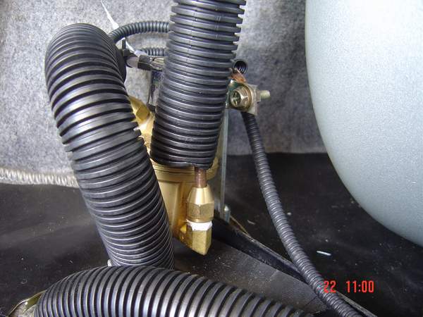

ส่วนโซลิน็อยส์ ที่ออกจากถัง....ถ้าชนท้ายท่อแก๊สรั่ว..ขาด ...ปิดไม่ใด้เพราะไม่มีโซลิน้อยส์ ปิดแก๊สที่ถัง (ในฝาปิดวาวล์ )เมื่อเครื่องดับ.... เพราะช่างมันติดอยู่นอกถัง ในกระโปรงรถ...เราก็ติดเสริมเข้าไปอีกตัว จริงๆตัวนี้ ในความคิดอยากติดที่วาวล์จ่ายเลย แต่ต้องถอดวาวล์ออกก่อน...เลยหยุดความคิดที่จะทำแบบนั้น..เอาเป็นใช้ดัดท่อเอาก็แล้วกัน...

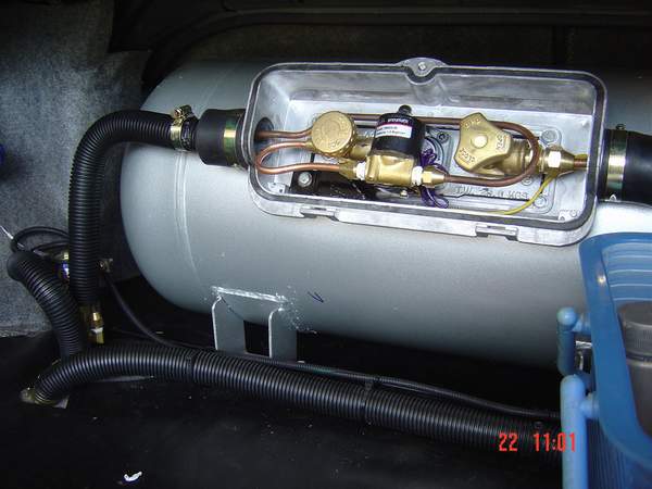

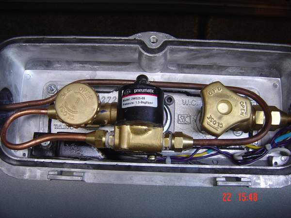

       โซลิน๊อยส์+กรองแก๊ส ( ช่างติดตั้งมาให้ ) อยู่ในกระโปรงรถ ในสายตาเรา
ติดแบบไม่คิด ขอให้มีที่ติดก็พอ

       เข้าสายให้เรียบร้อย ก็ OK

       ยึดโซลิน๊อยส์ติดกะถังแก๊ส แล้วต่อท่อแก๊สเข้าให้เรียบร้อย
 จาก corolla

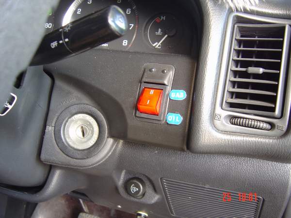

       นี่..สวิชเปลี่ยน แก๊ส- น้ำมัน เวลาใช้แก๊สต้องให้รีเลย์ทำงานเท่านั้น
เวลาใช้น้ำมันรีเลย์ต้องหยุดทำงาน ถ้ากลับกันสตาร์ทไม่ติดแน่ๆๆๆๆ

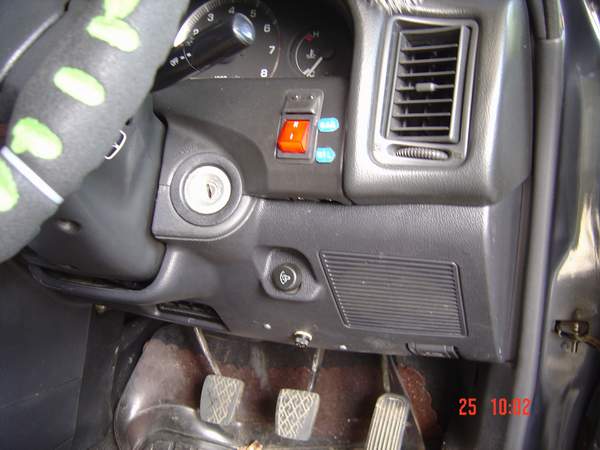

       ฟิวส์+ สวิชแก๊ส-น้ำมัน
 จาก corolla
 พุธ, 25/10/2549

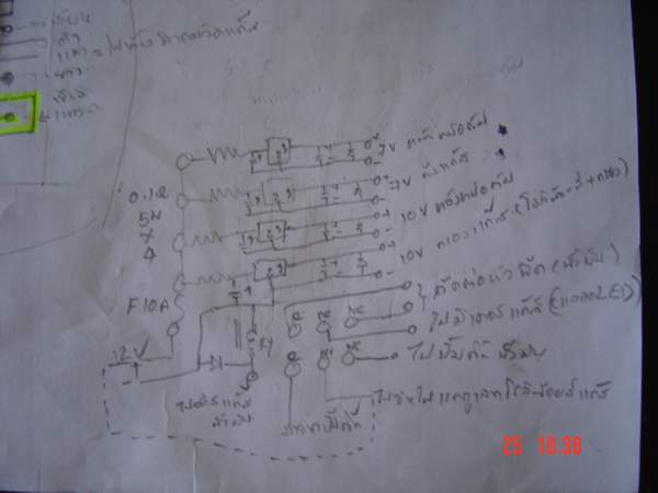

125.25.52.148
       วงจรโดยคร่าวๆ R กระเบื้อง 0.1 โอห์ม 5 W= 4 ตัว C 100M / 16 V= 8 ตัว
D - in 4001= 5 ตัว IC 7807 และ 7810 อย่างละ 2 ตัว รีเลย์ OMRON 12V
C- NO- NC = 2 ชุด 6ขา

       ระวัง โซลินอยด์ไม่ทำงาน นะครับ เค้าคำนวณ จุดทำงานที่ 12 โวลต์ ไม่น่าไปลด มัน นะ

       โชลินอยเขาออกแบบให้ใข้ไฟ 12 v ลดแรงดันเพื่ออะไร โชลินอยที่ติดกับหม้อต้มได้รับคามร้อนจากเครื่องยนต์ตลอดแล้วก็ความร้อนจากหม้อนำ ไม่มีความจำเป็นไปลดความร้อนของโฃลินอย (เสียเงินเปล่า)

       การจะลดโวลท์โซลีนอยด์ ควรจะออกแบบวงจร ที่จ่ายไฟ 12 โวลท์มาก่อนสักหนึ่งวินาที แล้วค่อยลดโวลท์ลง ที่เคยเห็นจะเป็นแบบนี้ การลดโวลท์ลงตั้งแต่แรกเลย ใช้ๆไปอาจจะเจอปัญหาโซลีนอยด์ไม่โคลส

78xx load กระแสได้ 1 A นะครับ
