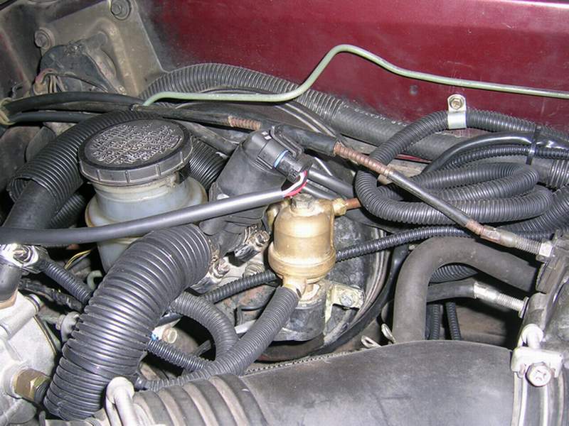

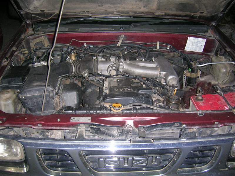

4A FE Auto AE100 ติดแลมด้าแล้ว ค๊าบ
จาก 4ASuperช้า
เสาร์ที่ , 21/10/2549
เวลา : 18:04
124.121.139.108
อ่านแล้ว = 3238 ครั้ง
       สถานที่ ร้านน้าเหลิม
อุปกรณ์ ร้านน้าเหลิมอีกแหล่ะ
เครื่องมือ ก็ร้านน้าเหลิมอยู่ดี
คนสอนติด ก็น้าเหลิมอีก
คนซื้อแลมด้า พี่เก้า
คนสอนจูน ก็พี่เก้า
สรุป พี่เก้าจูนให้หมดเลย
