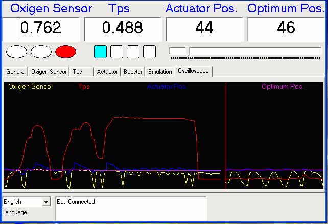

       อันนี้เป็นกราฟ ตอนวิ่งด้วยความเร็ว 90 Km/h ครับ

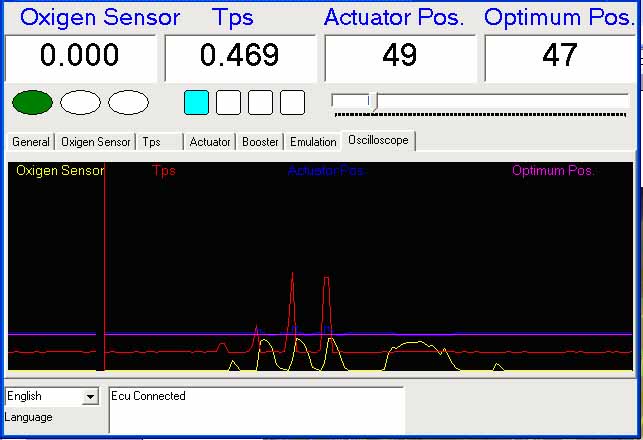

       อันนี้จอดแล้วกระทืบเล่นๆ ดูว่า เวลา TPS ขึ้นแล้ว จ่ายแกส ตามทันหรือเปล่า

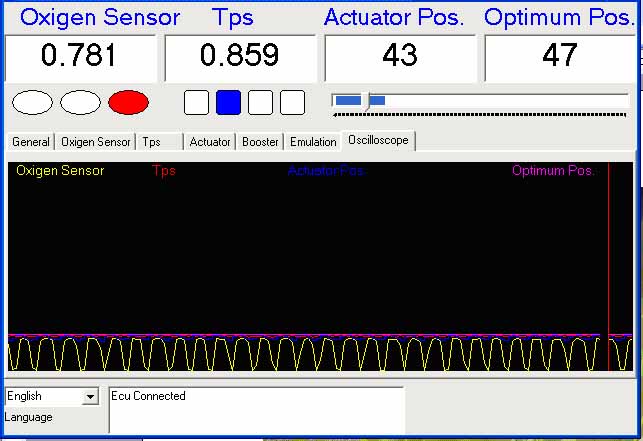

       อันนี้ตอนบูสครับ ตอนนี้แก้ เป็น บูสมาที่ TPS 3 โวล เนื่องจากเป็นเกียร์ออโต้ ตั้งไว้ที่ 2.5 แล้วบูสมาก็จริง แต่เกียร์ ไม่เปลี่ยน ตำแหน่งลงให้ทำให้อืด เลยตั้งให้บูส ทำงานที่ TPS 3 โวลแทน
idle Outgoing ตั้งไว้ที่ 3 ทดลองตั้งไว้ที่ 5 แล้วไม่มีผลใดๆเลยไว้ที่เดิมครับ
Booster Aplitude ตั้งไว้ที่ 20 ครับ ทดลองตั้งแต่ 5 - 8 -13 - 15 ตอนกระทืบแล้วเกียร์เปลี่ยนแล้วได้อัตราเร่งดีที่สุดคือ 20 เพราะ ตอนตั้งไว้ 15 เวลา Kick Down เกียร์ เปลี่ยนลงมา เกียร์ 3 บ้าง ไม่เปลี่ยนบ้าง แต่ พอตั้งไว้ที่ 20 มาตลอดครับ
Booster idle Ingoing ลองตั้งไว้ที่ 3 และ 5 ดูปรากฏว่า มีอาการสำลัก แกส เลย Disable ไว้ครับ ผลคือไม่มีการสำลักใดๆ เนียนครับ
ปล คห. นี้ เป็นการตอบคำถามของพี่ปอร์ด้วยนะครบ เป็นการตั้งค่าในหน้า Booster แต่ของพี่ปอร์เป็นเกียร์ธรรมดาครับ ผมว่า ไม่ควรตั้งเหมือนกับ เกียร์ออโต้ ครับ เพราะ ลักษณะการขับขี่ต่างกัน
