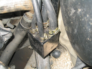

       สวัสดีครับ คุณ เอ ศรีราชา ชลบุรี การคำนวนนับว่าเป็นประโยชน์กับเพื่อนชาวดีเซลมากเลยครับ แต่ที่แนะนำ ให้ลองติดอุปกรณ์อุ่นน้ำมันเพิ่มเติมเข้าไป แค่ Heater ที่สามารถ Control Temperature ให้คงที่ นั้น สำหรับ ส่วนตัวของผม เอง ลองทำมาแล้วครับ แต่แบบพื้นทั่วไป มันก้อดีขึ้นบ้างครับ แต่ผมวิ่งระยะทางไกล แล้ว เอามือไปสัมผัสที่ ถังน้ำมัน มัน อุ่นมากไปครับ กลัวว่าจำมีผลเสียเกิดขึ้นหรือป่าวก้อไม่แน่ใจ เพราะไม่มีความรู้ด้านนี้ เลยต้องถอดออกครับ มีรูปมาให้ดูด้วย ด้วยสาเหตุที่ต้องเอาหม้อต้มน้ำมันออก เพราะ น้ำมันไหลกลับจะมีอุณหภูมิ สูงขึ้น แล้วไหล ลงไปในถัง ผสมกับน้ำมันที่มีอยู่ ทำให้น้ำมันในถังมีอุณหภูมิ สูงขึ้นตามไปด้วย แล้วถูกดูดมาใช้งานอีก เท่ากับ อุณหภูมิมันจะสูงขั้นเรื่อยหรือป่าว ครับ ( ไม่รู้จริงๆ ครับ )ยังไง ช่วยให้ความรู้ เพิ่มเติมด้วยครับ

ผมเองก็ไม่ใช่ผู้เชี่ยวชาญเรื่องอุปกรณ์ Heaterนี้ ซะด้วยซีครับ แต่ถ้าดูอุปกรณ์อุ่นน้ำมันของคุณมันใช้อุณหภูมิของน้ำจากหม้อน้ำมาเป็นตัวเพิ่มอุณหภูมิของน้ำมัน ซึ่งมันไม่สามารถ Control Temperature ได้ครับ ซึ่งอุณหภูมินั้นจะเปลี่ยนไปตามอุณหภูมิของเครื่องยนต์ และ สภาพแวดล้อม ซึ่งเราไม่สามารถ Control ได้เลยครับ มันก็จะไม่ได้ผลที่ดีซักเท่าไหร่นัก และมีโอกาสที่จะส่งผลเสียต่ออุปกรณ์อื่นๆได้มากกว่านะครับ แต่ถ้าเราทำ Heaterที่สามารถ Control Temperature ได้ และถ้าเราค้นหาจุดเหมาะสมได้ ก็น่าจะมีผลดีมากกว่า ซึ่งเรื่อง Heater มีหลายร้านที่เขาใช้กันนะ โดยเฉพาะ R-Tech ที่เขาทำขายอยู่ และได้ติดตามข้อมูลที่ทาง คุณ Good R-Tech ให้ไว้ใน Web ก็ดีมีประโยชน์มาก หรือคุณ promm_2 ลองเข้าไปอ่านดูได้ครับ ถ้าอยากทราบรายละเอียดเพิ่มเติม โทรคุยกับคุณ Good ได้เลยครับ ส่วนคุณ นพ มีความรู้เรื่องอุปกรณ์ Electronic เป็นอย่างดีไม่สนใจจะต่อยอดเรื่อง Heaterบ้างหรือครับ
