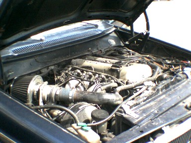

มาดู สตาร์เล็ต 1300 เทอร์โบ หันมาคบหาแก๊สกัน

       ผมว่ารถเทอร์โบน่าจะติดหัวฉีดดีกว่าครับ ไม่เหมาะสำหรับระบบดูด มันเหมือนระเบิดเวลาครับ ถ้ามันเกิด back fire ไม่ใช่คนติดตั้งไม่ดีนะ แต่เจ้าของรถไม่ดูแลรักษา หัวเทียนไม่เปลี่ยน อาจจะทำให้เสียหายเยอะครับ ถ้านิดหน่อยก็แค่หลุด ถ้าเยอะ อินเตอร์แตก หัวฉีดแตกครับ ผมเคยเจอ j bo ติดระบบดูดมา back fire ทีเดียวหัวฉีดแตกออกมาเลยครับ ที่อู่เพื่อนๆ กัน j bo อีกเหมือนกัน back ทีเดียวก้านหัก แทงทะลุเครื่องเลยครับ
 จาก Almond 019163530
 อาทิตย์, 29/10/2549
10:44
124.120.50.57
       แล้วระบบหัวฉีด บูสตอบสนองของระบบเทอร์โบได้หรือเปล่าครับในปัจจุบันนี้ มันติดได้แต่แสตนดาร์ด เจอเครื่องโมหน่อยก้อไม่ไหวแล้ว แรงดันหัวฉีดแก๊สมันไม่เพียงพอกับความต้องการของระบบเทอร์โบหรอกครับ บูส 0.7 ลากยาว ๆ หน่อยก้อสำลัก สะอึกสะอื้น แล้ว เจอเทอร์โบใหญ่หน่อยก้อใจฝ่อแก๊สไม่พอเอาดื้อ ๆ จูนเพิ่มแก๊สให้จนหมดเทหน้าตักแล้วยังไม่ได้เลย แต่ระบบดูดเทอร์โบใหญ่อย่าง TF08 ยังจ่ายได้สบาย ๆ ที่ 1.2 - 1.5 บาร์ทุกรอบเกียร์ ดังนั้นผมเชื่อว่าระบบอะไรก้อช่างขอให้ตอบสนองตัวเครื่องได้ถือว่านั่นคือระบบที่ดีที่สุด ส่วนเรื่องการดูแล หากเจ้าของรถคิดจะขับเครื่องเทอร์โบ แต่ไม่ดูแล ไม่เอาใจใส่ ไม่ว่าขับเชื้อเพลิงน้ำมัน หรือ แก๊ส มันก้อพังด้วยกันทั้งนั้นละครับ
น้ำมันเครื่องถึงรอบเปลี่ยนแล้วไม่เปลี่ยน
หัวเทียนถึงเวลาเปลี่ยนแล้วไม่เปลี่ยน
กรองอากาศถึงเวลาทำความสะอาดแล้วไม่ทำ
ดังนั้นไม่ใช่ระบบไม่ดีครับแต่คนต่างหากครับที่ไม่ดี
อะไรก้อพังครับ

       มาแล้วครับ! วิ่งไป 362 กม. เติมเต็มจ่ายไป 392.39 บาท / 40.04 ลิตร
คำนวณแล้ว 9.04 กม./ลิตร หรือ โลละ 1.08 บาทครับ
ไม่รู้ว่า OK มั๊ย แต่เมื่อเทียบกับน้ำมันแล้วสบายใจที่ซู๊ดดดดด
