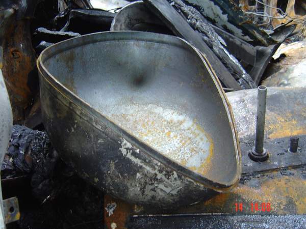

เมื่อถังถูกไฟเผา ความดันในถังจะสูงขึ้น
ปกติเซฟตี้วาล์ว จะต้องระบายแก๊สออก
จนความดันในถังลดลงก็จะหยุดระบาย
ถ้าไฟยังไม่ดับความดันเกิดขึ้นอีก
เซฟตี้วาล์วก็จะระบายแก๊สออกอีก
จนกว่าแก๊สจะหมดถังหรือไม่มีความดันเกินกำหนด
หากเซฟตี้วาล์วทำงานตามปกติ
ตัวถังถูกสร้างอย่างได้มาตราฐาน
!!!!!!!การระเบิดของถัง ไม่น่าจะเป็นไปได้!!!!!!!!!
ความเห็นส่วนตัวเมื่อมีความดันเกิดขึ้นจากไฟไหม้
ตัวถังระเบิดเสียก่อนที่เซฟตี้วาล์วจะทำงาน
จากรูปจะเห็นความบกพร่องของการเชื่อมหัวถังอย่างชัดเจน
เชื่อมไม่ตรงรอยต่อและไม่ลึกพอ
สหมิตรไม่คิดจะแสดงความรับผิดชอบบ้างหรือ?????????

       ถ้าระเบิดที่ถังนำมันจริง แล้วทำไมถังจึง แตกกระจายเป็น3 ส่วนได้ครับ
