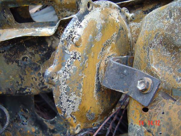

       สงสัยไอ้รูปนี้จริง ว่าทำไมหัวเติมแก๊ส ทำไมมันไม่ไหม้ว่ะ หรือว่าเค้าสร้างหัวเติมแบบ ทนความร้อนสูงไว้ด้วย ขนาดเหล็กแมร่งมันยังดำ แต่หัวปิดที่เติมม่ะมีรอยไหม้เลย เหล็กยึดก็มีร้อยนิดหน่อย ทั้งที่เหล็กอย่างอื่นดำหมด หลักฐานชิ้นโต เจ้าของรถไม่ต้องไปห่วงมันหลอก รับรองบริษัท ปตท.มันชดใช้ให้เต็มที่อยู่แล้วล่ะ เผลอๆ คงได้ค่าปิดปากอีกต่างหาก เหี้ยยยยยกันจริงไอ้พวกนี้ ขอให้ผลกรรมตกอยู่กับครอบครัวของมันด้วยเถิด ส่วนใครทำดีก็ขอให้ได้ดี
 จาก ร่อนไป ร่อนมา
 จันทร์, 16/10/2549
09:35
203.156.170.113
       หัวเติม NGV กับ LPG ไม่เหมือนกันนะครับ ตามรูปเป็นหัวเติม LPG แน่นอน
ดังนั้น คงไม่สามารถเติม NGV ลงในถังนี้ได้อย่างแน่นอนครับ ตัดประเด็นเรื่องเติมผิดไปได้เลย
 จาก sittisak_moo
 จันทร์, 16/10/2549
09:54
203.131.210.30
 คำตอบที่ 47
       จากรูป คต 44 ไหงไอ้ที่เติมไม่ไหม้ไฟอะครับ ดูที่จุกพลาสติกสีดำซิครับ ยังอยู่ครบเลย แปลกมากๆ ว่ามั๊ยครับ เหล็กละลายเลย แต่พลาสติกไม่ไหม่ครับผม

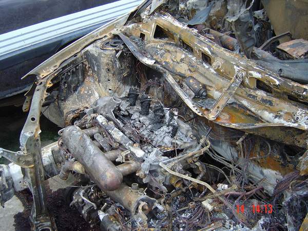

       ห้องเครื่องหลังเกิดเหตุ

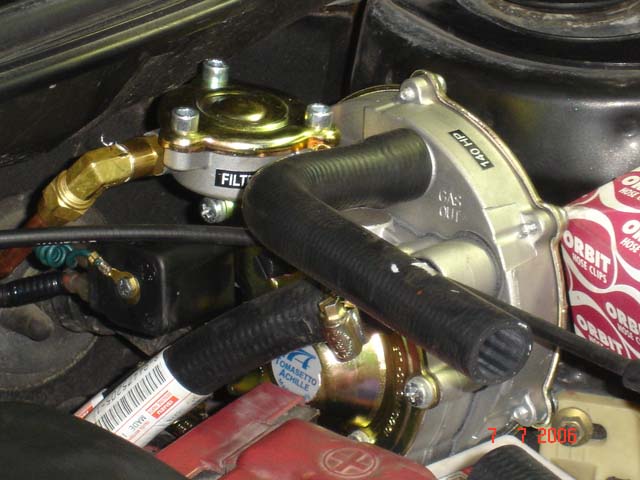

       หม้อต้มก่อนเกิดเหตุ
