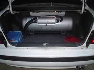

 คำตอบที่ 142
       การทดสอบต้องเอาถังที่ใช้งานจากพวกเราทั่วๆไป งานนี้ใครกล้าเล่นกัน
เรายอมสละถังที่ใช้อยู่ทดสอบได้เลย จดทะเบียนกับขนส่งเรียบร้อยแล้วด้วย
เราไม่ใช่หน้าม้า เพิ่งติดได้ 3-4 เดือน
