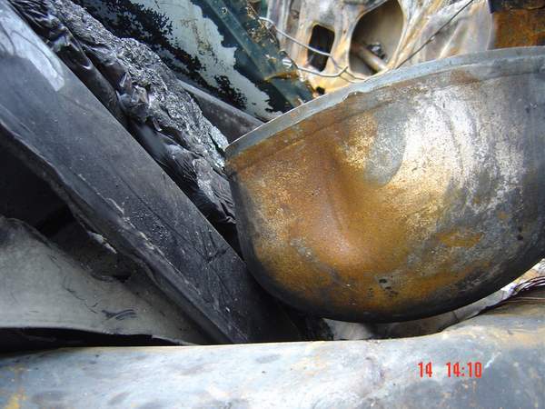

       ล่าสุด อู่ซ่อมรถ ระเบิด เห็นว่า เป็นเพราะไฟ ย้อนเข้าถัง แสดงว่า มันมีจริง แต่จากภาพข่าว ถังระเบิดเป็นชิ้น คมๆ ทำความเสียหายแก่คน ขาขาด แขนขาด แต่ ที่เห็นจากรูปของเหตุการของ ถังรถคันนี้ ทำไมมันเหมือนไม่ใช่การระเบิด เหล็กไม่ขาด แต่ แผ่ ออก แบน ซะอย่างงั้น เลยไม่มีใครบาดเจ็บ ฟันธง ถังมันไม่ได้ระเบิดหรอกครับ ถ้ามันระเบิดจริง คงมีใคร ขาขาด ตัวขาด ไปแล้ว
