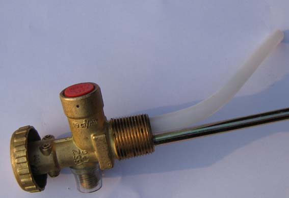

       พอดีเป็นโอกาสเหมาะที่ผมได้ถามปัญหาที่คาใจอยู่เรื่องความปลอดภัยของถังสหมิตรรุ่นใหม่ที่ใช้ safety valve มาติดรวมอยู่กับ valve ด้านจ่ายไปหม้อต้มซึ่งถ้าเป็นรุ่นเก่าsafety valve จะอยู่ที่ valve ด้านเติม แต่valve ด้านเติมกลับมีตัวป้องกันการเติมเกิน 85% แทน ผมก็เลยไม่มั่นใจว่าถ้าเกิดไฟไหม้รถเมื่อแก๊สพุ่งออกมาเร็วมาก ตัวตัดกันท่อหลุดจะทำงานหรือเปล่าถ้าทำงานถังโดนเผาระบบ safety จะมีการทำงานที่ปลอดภัยอย่างไร และ ตัวsafety valve ควรจะมีตัวเลยบอกค่าที่ safety valve ทำงาน หรือมีการทดลองระบบความปลอดภัยของถัง ให้ผู้ที่ใช้เกิดความมั่นใจยิ่งขึ้น

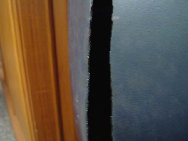

เรื่องนี้ผมมาเลยให้ฟังว่าอะไรเป็นอะไร ทั้งๆ ที่ไม่ได้เข้าเวบนี้มานาน และคงไม่เข้ามาบ่อยๆ แต่อยากอธิบายถึงเรื่องจริงในกรณีวิออส
หม้อต้ม ยี่ห้อนั้น
ถูกโปรโมทแบบผิดๆ ว่า ไม่ต้องใส่ติกและกรองแยกอีกแล้ว เพราะมีครบในตัว ซึ่งจริงๆ แล้วต้องมีอีกตัวถ้าใช้ถังที่วาล์วไม่มีโซลินอยด์ กรณีนี้ คนติดผิดที่เชื่อและทำตาม
ถ้าใส่ติ๊กแยกที่ผนังห้องเครื่อง ในจุดที่เครื่องไม่กระแทกใส่ ก็จะมีตัวตัด เมื่อหม้อแตกหรือท่อหัก
ต่อมา เท่าที่ดู เขามีข้อต่อที่หม้อต้ม และหัก ถ้าใส่ตาไก่กับแป๊บ 6 มม. ก็คงหักยาก
เมื่อท่อหัก วาล์วตัวนี้ แอคเซสโฟล์วาล์วไม่ทำงาน ไม่ตัด
พอไม่ตัดก็เป็นการพ่นใส่กองไฟ ๆ ใหญ่ขึ้น
จนลามไปข้างหลัง
วาล์วที่มีระบบเพรชเชอร์ รีฟวาล์ว ที่ต้องโบล์วเอาท์ 25-27 บาร์ (ถังทนได้ 33 บาร์)
ไม่ทำงานครับ
และตามที่เอาวาล์วรุ่นเดียวกันมาดู ก็ไม่น่าทำงาน และถ้าทำงานก็มีโฟล์วไม่เร็วพอ (ทำงานไม่พอ ต้องรูใหญ่พอ)
พอไม่ทำงาน แรงดันเพิ่มจนเกินถังรับได้
ถ้าเนื้อเหล็ก การเชื่อม การผลิต ดีตามปกติ
พุงจะแตกครับ
แตกตรงทรงกระบอก และต้องไม่ใช่รอยเชื่อ
นั่นคือ การแตกที่ควรจะเป็น
แต่นี่แตกที่รอยเชื่อม
เพราะ แทนที่จะใช้ลวด 2.4 มิล เดินช้าๆ เพื่อให้ซึมลึกนิด
ตอนนั้น กลัวผลิตโกยไม่ทัน ใช้ลวด 3 มิลกว่า เดินเร็ว เลยไม่ซึมลึก
ลักษณะถังแตก แบบแตกรอยเชื่อม และกางออก ไม่ใช่เรื่องเล็กครับ
ถังแตกได้ แต่ต้องไม่ใช่รอยเชื่อม
งานนี้ คนติด ผิดพลาด ไม่ใส่ติ๊กเพิ่ม
ไม่เลือกถังมีโซลินอยด์
คนใส่วาล์ว เลือกวาล์วที่ ไม่ทำงานทั้ง 2 ระบบ แอคเซสโฟล์ววาล์ว และเพรชเชอร์รีรีฟวาล์ว ถังทำงานก็ไม่น่าระบายได้ตามที่ระบุไว้ เพราะรูแค่ 3 มิล
คนทำถัง เชื่อมไม่ได้มาตรฐาน
ก่อนที่นายเค จะโวยอะไร ไปศึกษา ชิ้นงานที่เกิดจิรงก่อนว่า มันเชื่อมผิดหลักการจริงไหม
และรู้ว่าไม่ได้รับเงินมา แต่การเชียร์ให้คนใช้ของไม่มีคุณภาพกับชีวิต ที่ต้องเสี่ยงมากขึ้น
ที่นายเคมักบอกว่า ถังวาล์ว มือหมุน พอแล้ว
นายเคต้องรับผิดชอบ
ถ้างานนี้ มีติ๊กอีกตัว ที่ไหนก็ได้ ก็รอด
ถึงไม่มี แต่ถ้าวาล์ว ทำงานทั้งตัดหรือโบล์วเอาท์ ก็พอทน
และถึงไม่ทำงาน แต่ถังแตกที่พุง ไม่แยกชิ้น ก็พอรัยได้
งานนี้เรื่องใหญ่มาก แต่เงินอุดปากได้ และนายเคก็เชียร์แบบไม่ศึกษาข้อมูลเลย
ฉลาดน้อย แล้วโชว์ความทื่อของตัวเองตามเคย

 จาก khomgrid # TAC 314
 พุธ, 25/10/2549
18:21
124.121.16.147
 คำตอบที่ 70
       แตกแบบนี้

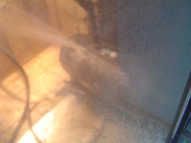

 พุธ, 25/10/2549
18:23
124.121.16.147
 คำตอบที่ 71
       และแบบนี้ ใช่เปล่า ( ยืมรูปคุณ k มา )
