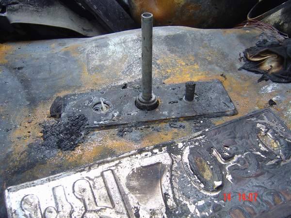

       เราเคยตั้งกระทู้ว่า..ปิดวาวล์ที่ถังรถไม่ดับ...เราหาต้นเหตุเจอแล้ว
แก๊สค้างในท่อ เพราะไม่มีโซลิน๊อยส์ ตัดแก๊สก่อนเข้าหม้อต้ม
ตรงหน้าหม้อต้มนะ ไม่ใช่ที่ คอถัง (ตรงนั้นมีอยู่แล้ว) เวลาปิดวาวล์
ขณะติดเครื่องอยู่ แก๊สในท่อยังไม่หมด (สถานะเป็นของเหลว)
กว่าเครื่องยนต์ จะเผาใหม้แก๊สที่ค้างในท่อหมดก็ใช้เวลาสักระยะหนึ่ง
เครื่องก็ดับ สตาร์ทเท่าไรก็ไม่ติดเพราะปิดวาวล์ใว้ ในจุดนี้รถทุกคันที่
ติดตั้งมาจะไม่มีโซลิน๊อส์ตัดตรงนี้ ทำให้เวลาชนแล้ว เครื่องดับระบบ
ตัดแก๊สที่ถังแล้ว แต่เราลืมกันไปว่า ในท่อนังมีน้ำแก๊สที่จะกลายเป็นไอแก๊ส
อีกประมาณ 250เท่า (อ่านเขามาว่าแบบนี้) เป็นเหตุผลที่ทำให้เราคิดใด้ว่า
(ถูกผิดไม่รู้เข้าใจเอาเอง) ชนแล้วแก๊สรั่วหน้ารถ ปิดวาวล์ที่ถัง แต่ทำไมไฟ
ลุกติดหน้ารถ(ไอแก๊สเจอประกายไฟจากไฟช๊อต) ตอนนี้เรากำลังติดตั้ง
โซลิน๊อยส์หน้าหม้อต้มอยู่ เพราะต้องการตัดแก๊สในจุดที่ๆน่าจะไม่ปลอดภัย
.............ใครไม่เชื่อลองปิดวาวล์ดูใด้ไม่มีอันตรายใดๆ..อยากรู้ต้องพิสูจน์............
 จาก corolla
 พุธ, 18/10/2549
12:28
125.25.37.25
       เรื่อง safty valve จากรูปที่เราถ่ายมา ไม่เห็นมีนะ (ไฟคงไม่เผา
ทองเหลืองจนละลายไม่เจอ) รูปนี้เป็นด้นในของถังที่ระเบิดออก ลักษณะ
มันเหือนคลี่กระดาษ ที่เราม้วนไว้ ที่เด่ๆเป็นแกนของลูกลอย 2 ข้างเป็นวาวล์

       เริ่มสับสนครับ เอาว่า เราพูดกันเฉพาะเรื่องถังระเบิดเท่านั้นนะครับ ผมสรุปจากหลายๆ กระทู้ ในเรื่องนี้นะคัรบ ว่าสาเหตุเกิดจากอะไร ที่เค้าพูดกัน ผมไม่ได้สรุปนะครับว่า ถูกหรือผิด
1. ไฟลามมาตามท่อที่มีแก๊สค้างอยู่ มาถึงทางอออกของแก๊สที่ถัง ไม่ว่าจะมีโซลินอยหรือไม่ ก็ไม่มีใช่สาเหตุนี้แน่....... อันนี้ มีผู้แย้งว่า เป็นไปไม่ได้ ที่ไฟ จะเข้าไปในถัง เพราะแรงดันแก๊สมันมากกว่า ไฟเข้าไปไม่ได้ ไม่งั้น ถังแก๊สที่บ้าน ระเบิดไปแล้ว ....น่าจะตัดประเด็นนี้ออกไปได้ไหมครับ...และโดยเหตุผลนี้ ถังยิ่งไม่น่าจะระเบิด เพราะแก็สจะถูกเผาไหม้ภายนอกจนหมดถัง
2. ถังน้ำมันระเบิด มันอยู่ใต้ถังแก๊ส แรงระเบิดมันมากพอที่จะทำให้ถังแก๊สระเบิด .....เป็นไปได้ไหมคัรบ ที่มันจะแรงจนถึงกับทำให้ถังแก๊สระเบิดได้
3. ไฟมันรุมเผาถังจนร้อนจัด เกิดแรงดันในถังมาก จนทำให้ถังระเบิด......อันนี้พูดกันเยอะ คำถามจึงอยู่ที่ว่า ความร้อนเท่าไหร่ ที่ทำให้แรงดันเกิดขึ้น และแรงดันเท่าไหร่ ที่จะทำให้ถังถึงกับระเบิดได้ขนาดนี้ ...
4. แรงอัดของอะไรบางอย่าง ที่ระเบิดและอัดเข้ากับถังอย่างแรงมาก ....อันนี้ไม่แน่ใจ ว่าเป็นไปได้ไหม เพราะแรงอัดของแต่ละขนาด มันไม่เท่ากัน แต่มันจะสามารถถึงกับเจาะถังได้หรือไม่นั้นไม่แน่ใจเหมือนกัน
---ตัดไม่ได้ ไอ้คนที่มันบอกว่าว่าย้อนกลับไม่ได้มันมั่ว มันคงไม่เคยเรียนการเชื่อมแก้สด้วยมั้งช่างแก้สยังกลัวเลยไฟแบ้คเนี่ย
----ข้อนี้ไม่แน่ใจเท่าไร คิดว่าถ้ามันระเบิดดันถังแก้สได้น่าจะทำให้ถังหลุดมากกว่า น่าจะเป้นน้อยสุเด
---คิดว่าถ้าติดเป็นมัลติวาวลแบบที่เป้นฟิวส์ไม่น่าจะเกิดการระเบิดเนื่องจากความดันในถังสูงได้ ฟิวส์น่าจะมีเรสปอนสเร็วกว่าแบบที่เป้นวาวล์
----ข้อนี้น่าจะเป็นไปน้อยอีก
สรุปเหตการที่มันเกิดขึ้นไฟไหใม้ หรือ อะไรบ่อยๆคือ ช่างติดตั้งไม่ดีช่างไม่รุ้และชำนาญพอ กับอุปกรณ์ถังไม่เหมาะสม ต่างประเทศไม่มี เลิกขายนานแล้วถังมือหมุน เวลาไปเติมก็ไม่ต้องลงมาเปิดกระโปรงหลังโชว์แล้ววว
ผมพยายามแอนตี้เรื่องถังมือหมุนหลายครั้งตั้งนานแล้วแต่มีขาใหญ่เขาพยุงไว้ ใครรุ้ตัวก็อย่าทุ๋ซี้เลยครับ เพราะมีคนเอาท่านเป้นเยี่ยงอย่างอย่ อย่าแก้เก้อถูไถเลย อยากให้ระบบแก้สพัฒนา ไม่มีเหตการณ์ร้ายๆ เด๋วรัฐคงใสใจlpg มากขึ้นเองแหละ จะได้ไม่เป้นข้ออ้างของ ปตทด้วย
