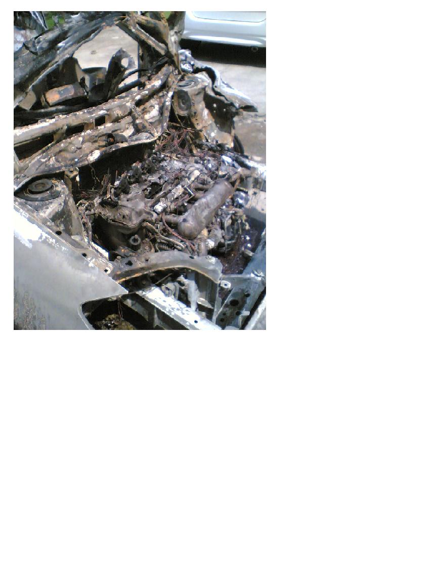

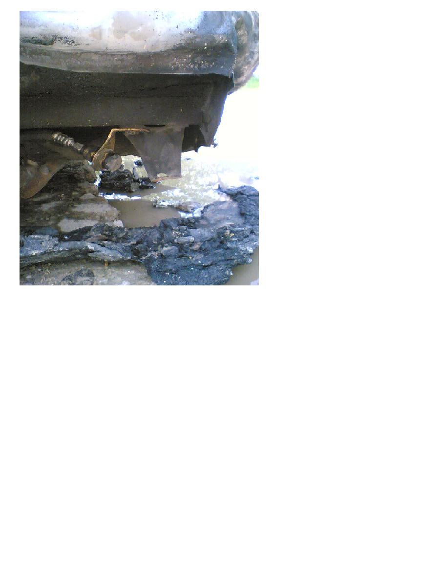

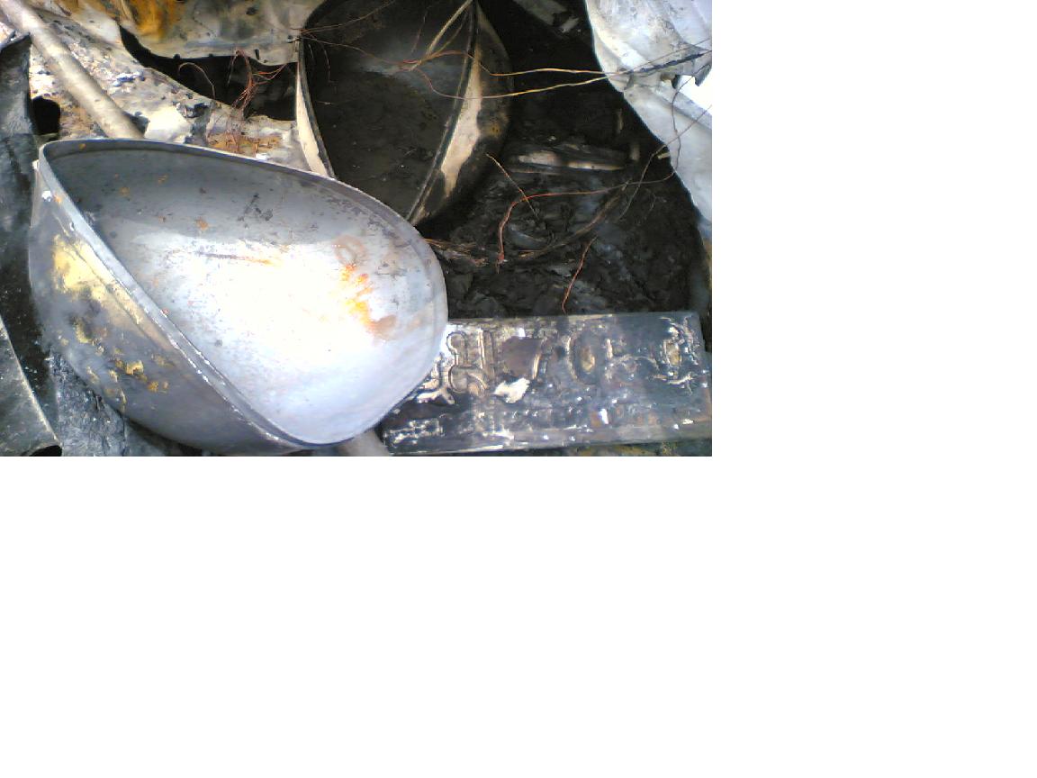

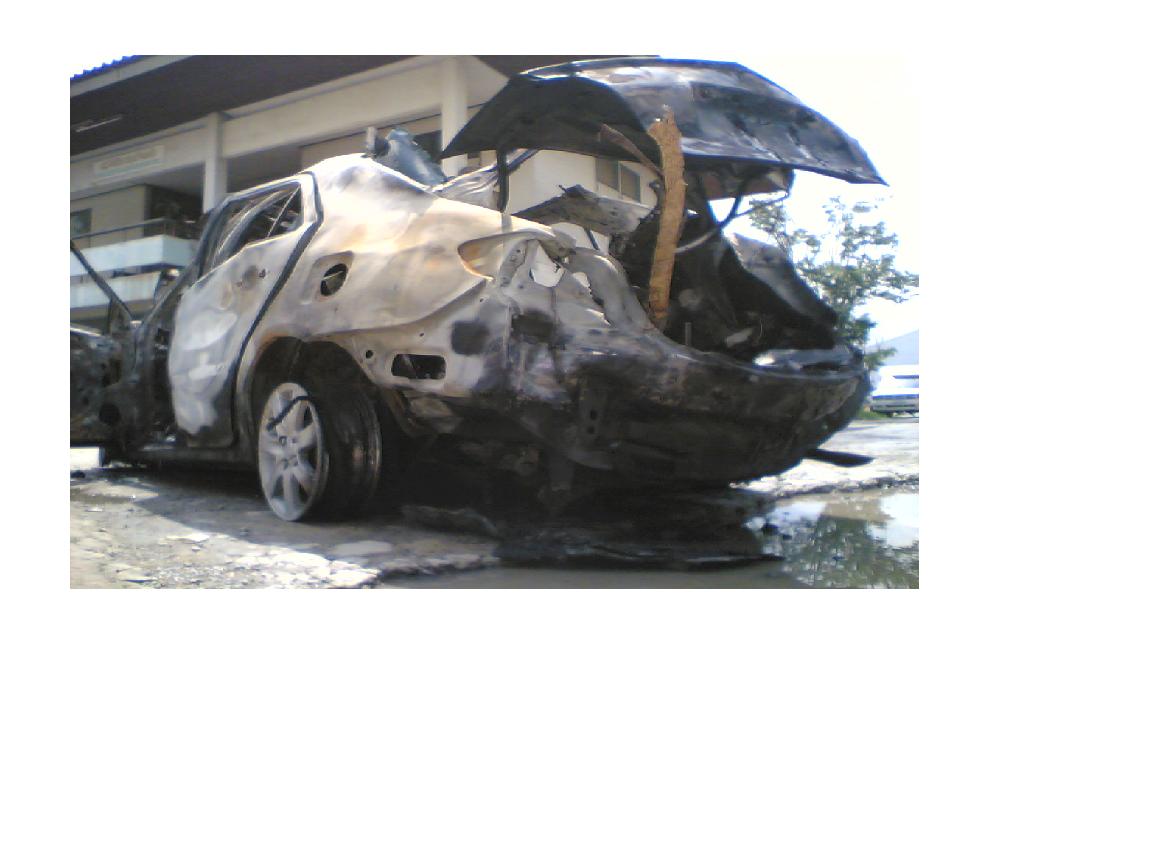

       ทางเจ้าหน้าที่ของส่วนควบคุมคุณภาพและบริการลูกค้า บริษัทปตท.จำกัด(มหาชน) ได้เข้าไปตรวจสอบรถคันดังกล่าว ที่ สภอ. พุทธมณฑล เมื่อเช้านี้ พบว่าเป็นรถที่ติดตั้งอุปกรณ์ LPG ครับ ดูได้จากรูป(4รูป)

       อืมม...
ถ้ารูปนี้เป็นของจริง
ก็เป็น LPG นี่ครับ
ผมว่าก็ดีครับ เห็นอย่างนี้คนใช้แก๊สก็ต้องระวังมากขึ้น

       ถ้าเป็น LPG ก็ต้องเป็น แบบ หัวฉีดแน่เลย ค่าติดตั้ง ตั้ 45000 บาท ครับ ยังไงก็ระวังนะครับ
ดูจากภาพแล้ว เป็น Toyota Vios ครับ ผมก็ใช้อยู่ยังไงจะระวังมากขึ้น ครับผม

       จากตรวจสอบสภาพรถยนต์โตโยต้า วีออส สีดำ ทะเบียน ษม-7050 กรุงเทพมหานคร คันที่เกิดอุบัติเหตุ พบว่าเป็นรถยนต์ที่ติดตั้ง LPG เป็นเชื้อเพลิงทดแทนน้ำมัน ไม่ใช่ NGV

       จากการสังเกตุผม เห็นว่ารูปตอนที่เขาติดมาใหม่ นั้นหม้อต้มติดตั้งหลัง แบตฯนะครับ
และผมลองไปดูรูปที่โดนไฟไหม้ หน้าจะวิ่งไปชนเขา ด้านหม้อต้ม แล้วทำให้แบตฯไปกระแทก หม้อต้มแล้วทำให้สายแก๊ส หลุดจนเกิดประกายไฟครับ ไม่รู้ใช่ไหมครับ ลองดูรูป ตอนที่เขาติดใหม่ดูครับ

       สรุปว่าเป็น LPG ครับ เพราะว่าผมเช็คจากฐานข้อมูลในปตท.แล้วไม่มีรถคันดังกล่าวติดตั้ง NGV และที่สำคัญ เจ้าของรถ ก็ได้ออกมายอมรับแล้วว่าเป็น LPG แน่นอนครับ

       จากรูปการติดตั้งเกี่ยวกับ ตำแหน่งของท่อไอดี ที่ใช้ในเครื่อง VVTI ผมว่ามันค่อนข้างเสียงต่อการเกิดเหตุการแบบนี้ เนื่องจากท่อไอดีของเครื่องนี้ จะอยู่หน้ารถเลยซึ่งจะห่างจากจุดที่กันชนไม่มาก หากเกิดการยุบตัวของโครงสร้างมา ถึงท่อไอดี รับรองได้เลยว่า Gas ต้องรั่วออกมา
ถ้าท่านใดใช้เครื่อง VVTI ลองตรวจสอบดูด้วยครับ
