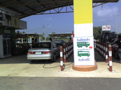

       เติมแก๊ส ที่โคราช ช่วงทางบายพาสไปขอนแก่น ปั๊มเปิดแล้วนะครับ
 จาก อีคาร์เมืองปทุม

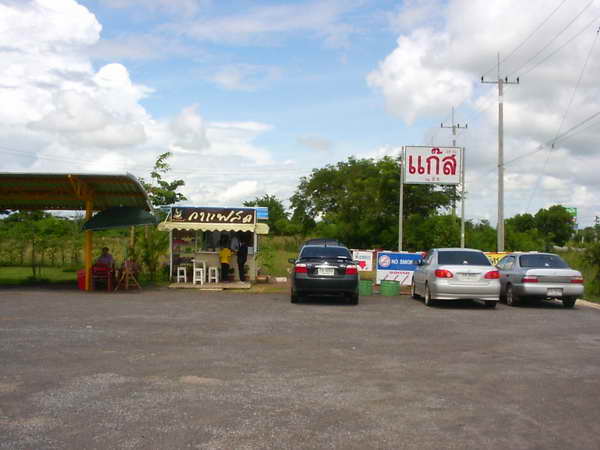

       ไปเติมมาเหมือนกัน มีกาแฟสดด้วย

       สายอิสานนี่ มีปั๊มตลอดทางเลยอ่ะครับ ช่วงจาก โคราชไปอีก 100 โล ทางไปขอนแก่น ก็มีอีกปั๊มนึง ทางฝั่งตรงข้ามนะครับ แต่ไม่ได้ถ่ายรูปมาอ่ะ
