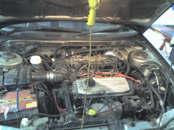

       คราวนี้มารถของตัวผมเองมั่ง เพิ่งวิ่งไปซื้อมา หลังจากติดใจ หุหุหุ จะมาให้น้าเหลิมติด แต่ติดว่าลูกค้าเยอะ เลยจัดแจงติดเองซะเลย ก็ดูจากไดอะแกรมที่ให้มาแหล่ะครับ
ลป.... ทำไมรถตูสายไฟมันรกอย่างนี้ฟระ

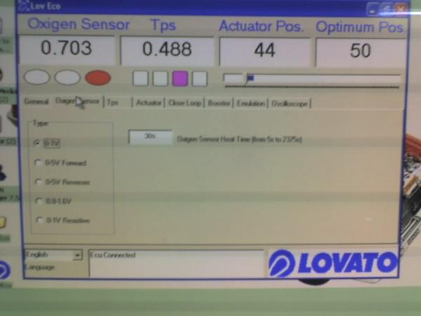

       เลือก O2 sensor 0-1V
และ oxigen sensor heat time ไว้ที่ 30s

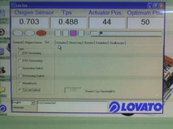

       เลือก TPS not linked ตามคำแนะนำของอาจารย์แอ้ม เพื่อลองวิ่งแล้วเปรียบเทียบดู

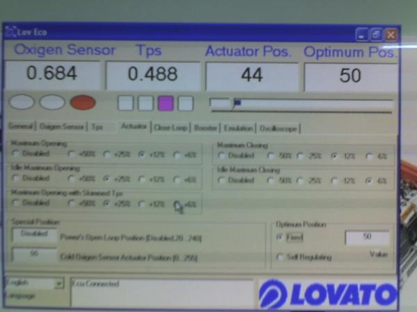

       แล้วทำการฟิกซ์ค่า idle max open +6 และ idle max close -6 เพราะให้มันแคบที่สุด แล้วทำการจูนหม้อครับ
 จาก อีคาร์เมืองปทุม
 เสาร์, 14/10/2549
01:44
203.170.228.172
       จูนหม้อ จนกว่าจะพอใจ เล่นเอาเหนื่อย เหอๆๆๆ
ก็กลับไปจูน Actuator ใหม่
Maximum Opening +12
Maximum Closing -12
Idle Maximum Opening +25
Idle Maximum Closing -6
Cold Oxigen sensor actuator position ที่ 56

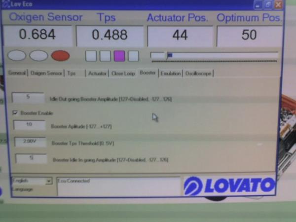

       ต่อไปก็ตั้งค่า Booster ซึ่งผมเข้าใจว่า มันคงไม่ทำงาน เนื่องจากเราเลือก TPS not linked ไว้แล้ว ใช่มั๊ยครับ อาจารย์แอ้ม
แต่ยังงัยก็ใส่ค่าลงไปก่อน โดยเริ่มที่
idle out going ใส่ไป 5
เลือก Booster Enable
Booster Amplitude ใส่ไป 10
Booster TPS ใส่ไป 2.000V
Booster Idle ingoing ใส่ไป 5
ไม่รู้ว่าหน้านี้จะมีผลไรหรือป่าวอ่ะครับ

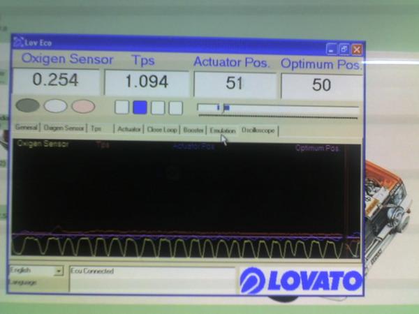

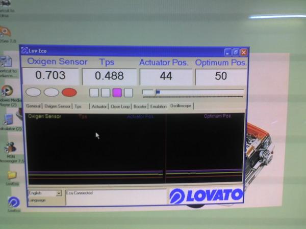

       มาดูผลการเดินเบา
รูปนี้ ตอนเดินเบาแบบเปิดแอร์
 จาก อีคาร์เมืองปทุม
 เสาร์, 14/10/2549
02:34

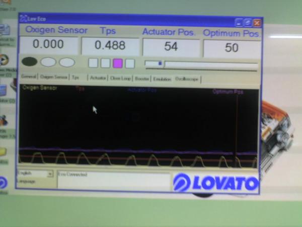

203.170.228.172
       ส่วนอันนี้ เดินเบาแบบไม่มีแอร์
กราฟจะโชว์ว่าหนาอ่ะ ต้องยอมให้เป็นแบบนี้
เพราะเดาว่าแอร์มันกินแรงเครื่องค่อนข้างเยอะ เลยต้องจูนหนานิดหน่อย
