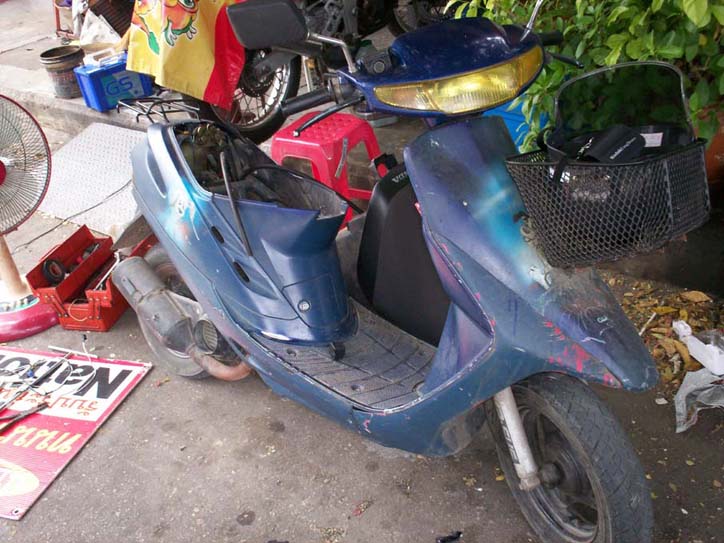

       ได้รูปมาแล้ว แต่รูปเก่าที่เริ่มติดครั้งแรกมีรูปของรีเลย์จากไดสตาร์ไปเข้าติกแก๊ส ยังหาไม่เจอ ดูรูปที่ผมทำติดรถป๊อบไปก่อนนะ
 จาก ป่าไม้25
 จันทร์, 16/10/2549
06:39
203.155.28.9
       รูปรถป๊อบ

       รถป๊อบของพี่ป่าไม้25 เอาถังขนาด1กิโลแอบไว้ใต้เบาะนั่งเลยครับ พอดีผมมีอยู่คันนึง
ผมมีถัง2กิโล มันใหญ่เกินไปนิดนึงครับ ลองวัดขนาดดูแล้ว ต้องย้ายแบตเตอรี่ออกไปแอบไว้ที่อื่น
มือยังไม่หายเลยอ่ะพี่ มันตั้งอาทิตย์กว่าแล้ว ไม่หายซักทีไม่รู้เป็นไรหว่า ส่วนอุปกรณ์ผมมีเป็นกระสอบเลย อิอิ ตอนนี้รถผมไม่ค่อยได้วิ่งด้วยแก็สแล้วอ่ะ กลับไปวิ่งน้ำมันแล้วคิดว่ามันทำไมเปลืองจังหว่า 2วันเสียค่าน้ำมัน70บาท เมื่อก่อนวิ่งแก็ส4วันขโมยแก็สป๋าทีละถัง ไม่เสียเงิน กรั่กๆๆๆๆ
ปล.ถัง1กิโล พร้อมแก็ส ราคาแพงกว่าถัง4กิโลพร้อมแก็สอีกน๊ะพี่ ที่พิดโลกหาเปลี่ยนไม่ได้ด้วยซิ ต้องฝากบริษัทอัด แต่มันดีตรงที่ว่าสามารถเอาไปแอบไว้ใต้เบาะได้พอดีเลย

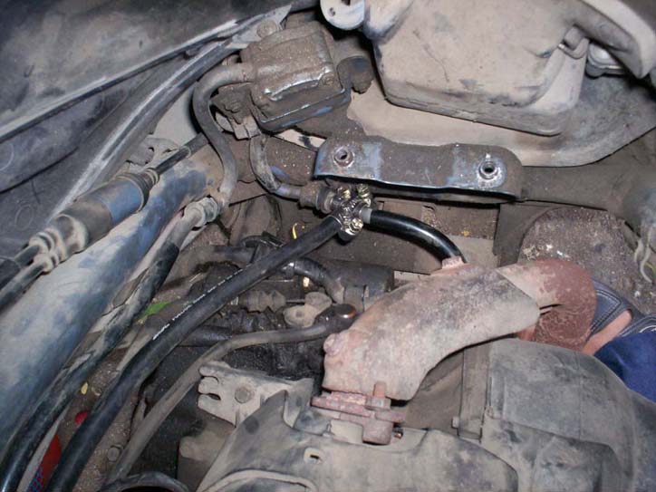

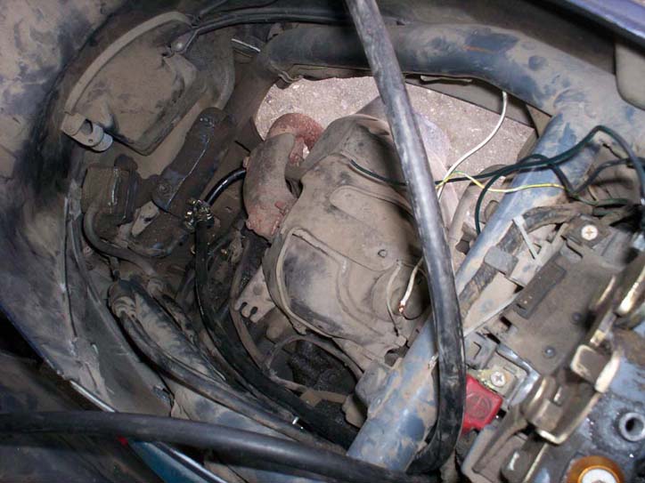

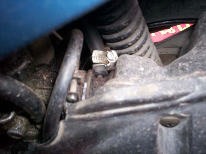

       ต่อครับ รูปนี้ตัดต่อท่อเวคคั่มดูดที่ไปถังน้ำมัน เอาสามทางใส่ แล้วต่อสายไปหม้อต้ม

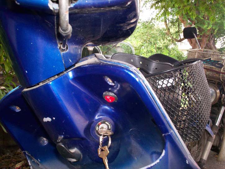

       สวิทช์ปิดเปิดไฟไปที่รีเลย์ติก๊กแก๊ส เพราะเวลาใช้น้ำมันจะได้ไม่มีไปติ๊กแก๊ส

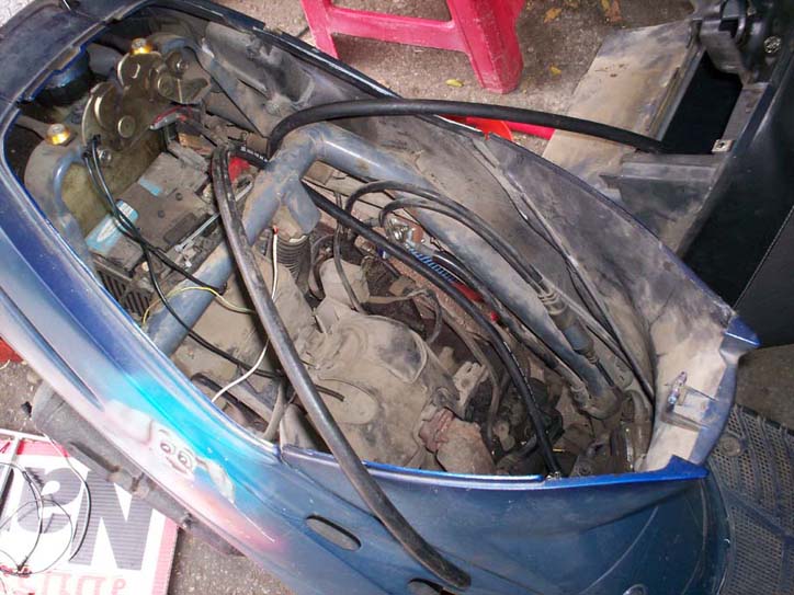

       เอาสายแก๊สเข้าที่มิ๊กเซอร์ตรงคอท่อกรองอากาศ

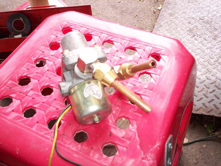

       ติ๊กแก๊สเอาของรถยนต์ 12 V เหมือนกัน

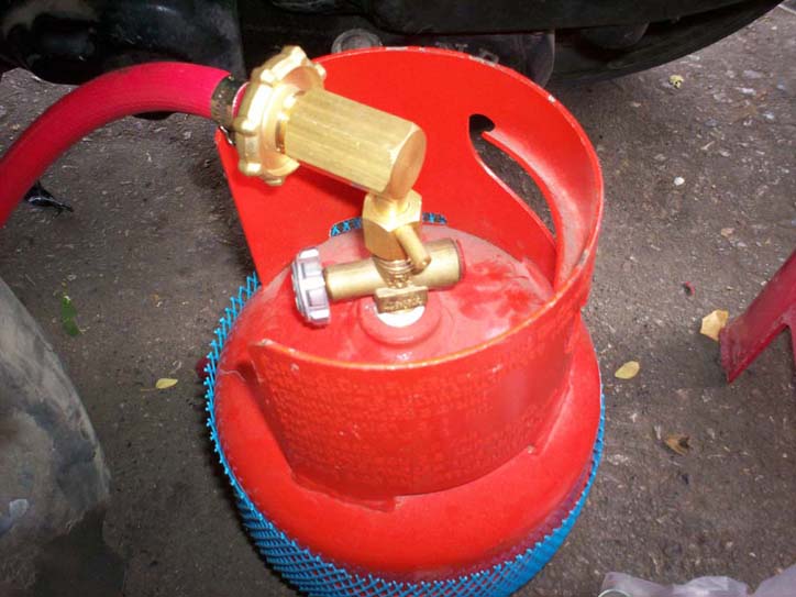

       ถังปิคนิค 1 กก. จุได้ไม่เกิน 3 ลิตร ดูจากเพลทที่ถัง เอาไปเติมทีละโล

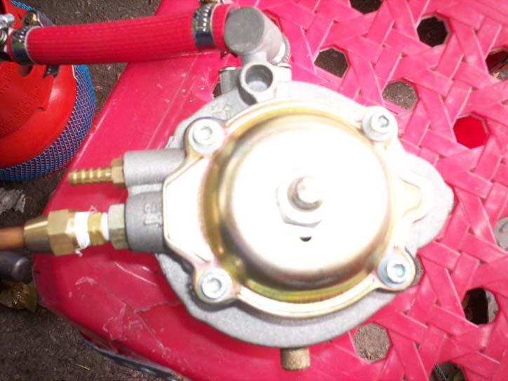

       หน้าตาหม้อต้ม LOMANI น่าจะเป็นของอินเดียนะ ใครรู้จักช่วยบอกที

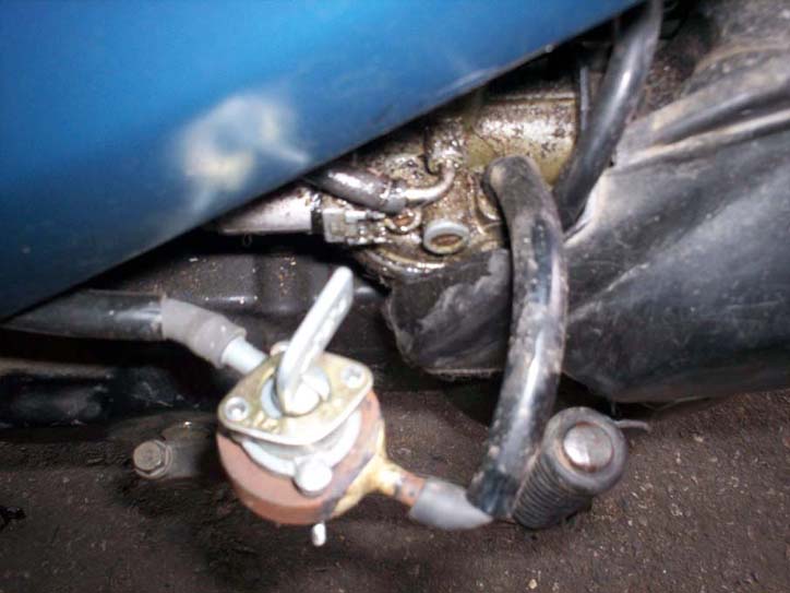

       ตัดต่อน้ำมันด้วยก๊อกน้ำมันของฮอนด้า แล้วไปกลึงแป้นมาใส่ปะกบให้สนิท ซ่อนไว้ใต้รถ

       พี่ป่าไม้25ครับ หม้อต้มของพี่มันจูนมือรอบเดินเบากับเร่งได้เลยใช่มั้ยครับ ......
ถ้าได้ผมจะไปหาซื้อมาลองแกะดูข้างในมั่ง อยากรู้จังเทคโนโลยีเค้าไปถึงไหนกันแล้ว....(ผมพึ่งออกจากกะลาฝังซึ่งอยู่ในป่า)

       คุณไวไว ผมลงรูปหม้อต้มกลับด้าน เอาตูดมาให้ดูไม่ได้เอาหน้าให้ดู ขอโทษทีนะ ด้านหน้ามีวาล์วปรับแก๊สที่บนสุดของหม้อต้มเหมือนกับหม้อต้มแก๊สรถยนต์บางยี่ห้อ แต่ถ้าไม่ชัวร์ว่าจะปรับสนิทไหม เราก็เอาปรับกลางสายทำเอง (โดยลึงให้เกลียวละเอียดเหมือนกับน็อตจูนอากาศที่คาร์บูมอไซค์) ไปไว้กลางสายก่อนเข้าท่ออากาศเครื่องก็จะดีกว่านะ

       แบบนี้หม้อต้มก็มีหน้าที่แค่ควบคุมความดันเองซิพี่ อิอิ
