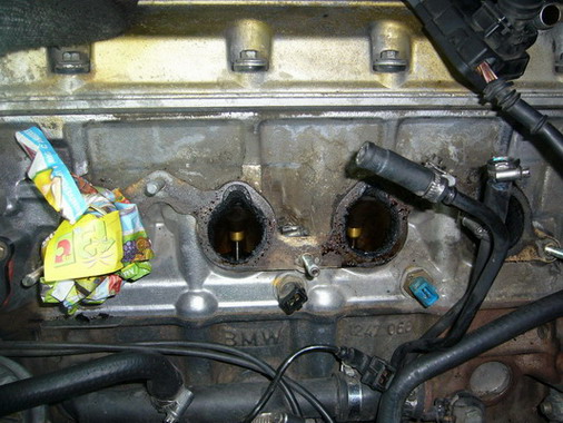

มาดูต่างประเทศเขา เจาะติดตั้งหัวฉีดของ BRC กันครับ
จาก BRC
ศุกร์ที่ , 6/10/2549
เวลา : 11:18
192.127.94.7
อ่านแล้ว = 4700 ครั้ง
       ตำแหน่งการ เจาะท่อไอดีเพื่อติดตั้งหัวฉีดตามเอกสารของ BRC จะเห็นว่าใช้ได้ตั้งแต่ 90-45 องศา

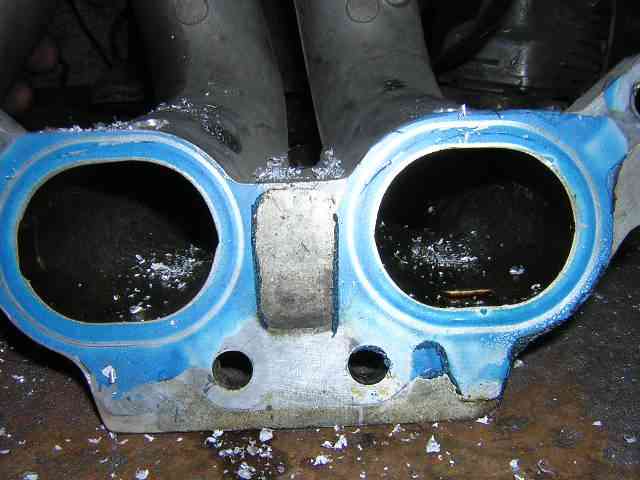

       เอาอันแรกก่อน ว่าผมเป็นวิศวกรจริง (รุ่นแรก มศว. เข้าไป150 จบแค่นั้นแหละ)
http://alumni.swu.ac.th/achievements4.asp?finyear=2537&dp_cd=900&mj_cd=9006
เอาง่ายๆไม่ต้องใช้โวหาร อะไร เจาะท่อแป็บอลูมิเนียมตากผ้าที่บ้านก็ได้ แล้วดูว่า จะg0ktอย่างไรไม่ให้มันตกลงไปในท่อได้
เมื่อมีเศษตกลงไปแล้ว คุณกล้าเอาไปโรย เข้าหลังปีกผีเสื้อรถคุณหรือปล่าวละ นี่แค่ท่อบางๆนะ
ไม่ต้องอ้างเลยว่าวิศวกรไทยคิดว่าตัวเก่งกว่าใคร ผมก็ไม่เคยยกตนข่มใคร แต่ของมันเห็นๆอยู่ จบ ป.4 มีความคิดมันก็รู้แล้ว เจ้าของรถคนไหนมันไม่รู้ความจิงว่ามันเป็นยังไงซิ ถึงไม่อยากให้ถอดท่อไอดี ถ้ารู้ว่าผลมันจะเป็นยังไง ใครเขาจะยอม แน่จริง เศษผงโรยรถที่ร้านโชว์หน่อยดิ
อย่าเอาความขี้เกียจ แล้วเอาเรื่องไม่มีเหตุผลมาอ้างเลย ถ้าคุณจะเจาะแบบนี้ ต้องรับผิดชอบต่อความเสียหายที่อาจเกิดขึ้นด้วย

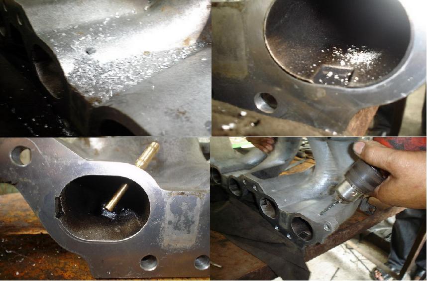

เป็นการเจาะท่อไอดีแบบโง่ที่สุดเท่าที่เคยเห็นมาอะ ผมไม่ได้บอกให้เจาะทื่อๆลงไปแบบนั้น จบวิศวะทำได้แค่นี้ผมก็ไม่รู้จะพูดยังไงเหมือนกัน ไม่ทราบว่าจบสาขาอะไรมาครับ ถ้าจบเครื่องกลมาก็แนะนำให้ลาออกจากสภาวิศวกรได้เลยนะ ผมอายแทนเพื่อนร่วมสภาวิศวกร
คุณลองถอดไอดีออกมาเจาะข้างนอกนะ แล้วเอาจารบีทาที่ดอกสว่านเพื่อให้เศษมันติดเกลียวดอกสว่านขึ้นมาด้านบนตอนเจาะ พอตอนเจาะก็เอาเครื่องดูดฝุ่นที่มันแรงดีหน่อยมาดูดจ่อไว้ตรงรูที่เจาะ แล้วลงมองรอดรูไปดูว่าเป็นยังไงบ้างแล้วค่อยมาตอบผมนะ จะได้ตาสว่างกันซะที เอาแบบไปทำจริงๆนะ ไม่ใช่มาตอบแบบกำปั้นทุบดินว่ายังไงก็มีเศษลงไป อันเนี่ยเป็นการเจาะแบบอิตาลีของแท้ วิศกรจากอิตาลีมาเจาะให้ดูเลย ไม่ต้องถอดไอดี ไม่มีเศษอลูมีเนียมหรือพลาสติกลงไปแน่นอน

ปล. คนที่เจาะไม่ได้โง่ เพราะเจาะเสร็จ ก็ทำความสะอาดได้ มั่นใจว่าไม่มีอะไรหลงเหลือ โง่หรือปล่าวคิดแบบนี้
ที่เขียนมาก่อนหน้า นี้ไม่อยาก บอกว่าใครมันโชว์โง่ ไม่ต้องวิศวะ แค่ ปวช. วิชาชพ.100 เคยเรียนหรือปล่าว ไอ้ที่ตะไบ เจาะ ตัดเหล็กนะ (มือผมยังด้านจนถึงทุกวันนี้อยู่เลย)
เจาะให้ไม่มีเศษ ต้องเจาะด้วย สว่านตัวเล็กแล้วตามด้วยตัวใหญ่ ที่ทาจารบี แต่หัวใจมันอยู่ที่ สว่านมันต้องเจาะแล้วไม่ทะลึ่งพวด ลงไป ต้องรู้ว่าท่อหนาเท่าไหร่ สว่านแท่นโน่นถึงจะทำได้ ทั้งห้อง ขนาดครูเองยังทำไม่ได้เลย ไม่ให้มันมีเศษ ที่สำคัญ ไอ้เศษ ที่หล่นนี่มันไม่ใช่ก้อนเล็กๆเลย ไอ้นี่ยิ่งเจาะด้วยสว่านมือด้วย
มันถอดออกมาให้ดูหรือปล่าวละว่าไม่มีเศษ โดนมันหลอกยังมีหน้ามาโชว์โง่ ไปทำให้ดูหน่อยซิ ว่าไม่มีเศษหล่นนะ

       สุดท้ายก็เป็นคำตอบแบบที่ผมคาดเอาไว้ ตอบกลับมาแบบที่ไม่ได้ไปลองดูก่อนแล้วค่อยมาเถียง ภาคปฏิบัติให้ไปลองมาก่อน เอ่อ..แล้วก็ตอนที่วิศวกรอิตาลีเค้ามาเจาะให้ดูอะนะ ตอนเจาะเค้าถอดไอดีออกมาเจาะ เพื่อจะที่จะพิสูจน์ว่าการเอาจารบีทาที่ดอกสว่านแล้วค่อยเจาะนั้นไม่ทำเศษอลูมีเนียมหรือพลาสติกหล่นลงไปในท่อดี และการเจาะต้องค่อยๆเจาะทีละนิดพร้อมกับเอาเครื่องดูดฝุ่นจ่อไว้ตรงที่รูเจาะ พอคราบจารบี+เศษท่อไอดีเริ่มหนาติดอยู่กับดอกสว่านก็ให้เอาผ้าเช็ดออก แล้วเอาจารบีมาทาใหม่ ทำแบบนี้ไปเรื่อยจนทะลุ จะไม่มีการพรวดพลาดหลุดลงไปถูกท่อไอดีด้านล่างแน่นอน ผลสรุปก็คือไม่มแม้กระทั่งเศษอลูมิเนียมหรือพลาสติกที่เป็นผงตกอยู่ในท่อไอดีเลย

       ยอมรับว่าถ้าเอาส่วานความเร็วต่ำ และทาจารบีที่ดอกสว่านลดตะกอนเหล็กที่ตกลงไปมากทีเดียวครับ แต่ความเนียล ความปรานีตอยู่ที่ไหนกันล่ะ มันใจได้กี่% ว่าสะอาด ถอดท่อไอดีมาเจาะนี่แหละปลอดภัยที่สุด ผมคงไม่เถียงว่าถอดมาเจาะดีหรือไม่ดี แต่อาจจะถามว่าต่อไปลูกสูบเป็นรอยใครจะรับผิดชอบ
