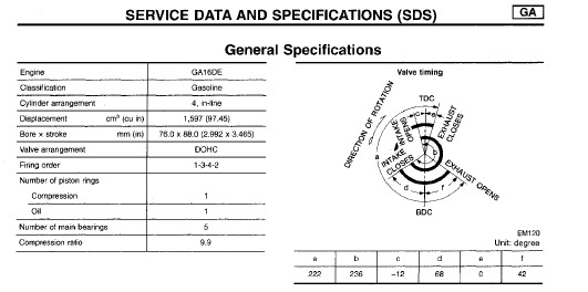

       Nissan Ga16 General Specification.

       Download service manual ข้างต้นได้ที่ http://www.nissanforums.com/b14-95-99-chassis/60760-b14-full-service-manual.html
