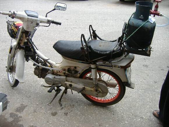

       สับสนกันๆไปใหญ่แล้ว พี่แดงช่วยลงรูปให้คนอื่นๆดูทีน๊ะครับ ขอบอกว่าง่ายจริงๆ
ผมจ่ายแก็สด้วยอัตราเท่ากันสม่ำเสมอครับ จะอธิบายไงดีหว่า
ผมเอาจุดด้อยของLPGมาทำเป็นจุดเด่นคือLPGหนักกว่าอากาศ เมื่อต่อผ่านหัวปรับความดัน(ปรับแต่งนิดหน่อย)เข้ามาในกรองอากาศมันจะอยู่ตรงนั้นไม่ฟุ้งออกไป(ถ้าไม่มากเกิน) และเมื่อเครื่องยนต์ติดจะมีแรงดูดจากการจุดระเบิดของลูกสูบ(ที่เรารู้จักกัน ดูด-อัด-ระเบิด-คลาย) เครื่องยนต์จะดูดLPG+Airจากกรองอากาศไปใช้โดยผ่านคาร์บิว ซึ่งมีเข็มเร่ง(รถยนต์เป็นลิ้นปีกผีเสื้อ)เป็นตัวกำหนดอัตราFlowของ LPG+Airจากกรองอากาศ(ซึ่งต่อLPGเข้ามาแล้ว) ก็เหมือนกับน้ำมันเลย ยิ่งบิดคันเร่งมาก เครื่องยนต์ก็เร่ง
ระบบของผมใช้งบประมาณ 2000 บาท (รวมทุกอย่างแล้ว) ระบบผมไม่มีหม้อต้มครับ(แพงไม่ใช้ อิอิ)
ถ้ารับแปลงจะมีใครมาจ้างมั้ยน๊า......บอกขนาดนี้น่าจะทำเป็นกันหมดล๊ะครับ เด๋วมีรูปจะเข้าใจยิ่งขึ้น
เหอๆ7500เลยหรอพี่ยระนัน 4000 ผมว่ายังคิดดูก่อนเลย..... ผมว่าที่พิดโลกมีผมบ้าคนเดียว

ลงให้แล้วครับที่
http://www.gasthai.com/boardgas/Question.asp?ID=A17517
ตามไปอธิบายละกัน
แดง
แถมให้

       ชาวบ้านเห็นแบบนี้ก็กลัวแล้วอ่ะพี่แดง อิอิ ผมบอกแล้วมีผมบ้าอยู่คนเดียว
ติ๊กของแอร์ไปซื้อที่ร้านแอร์ซิครับ ใส่แบบอนุกรมกันเลย2ตัว เพื่อความมั่นใจ(เผื่อมันจะแรงขึ้น)
จะบอกไงดีหว่าว่าเป็นยังไง ก็มันคือปั๊มติ๊กของแอร์รถยนต์อ่ะ แง.....บอกไม่ถูก
