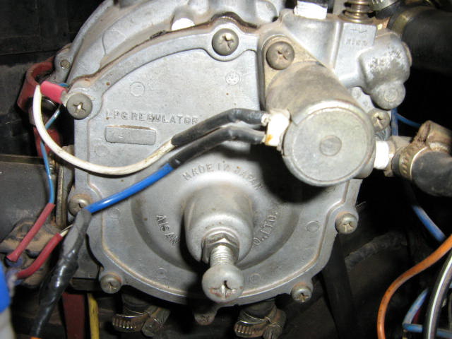

หม้อต้ม Aisan รุ่นนี้เค้าเรียกว่ารุ่นอะไรครับ

       หม้อต้ม Aisan รุ่นนี้เค้าเรียกว่ารุ่นอะไรครับ จะซื้อผ้าไดอะแฟรมใหม่ครับ พอดีอยู่ต่างจังหวัดจะสั่งไดอะแฟรมมาเปลี่ยนแต่ไม่รู้จะบอกร้านว่ารุ่นใหน หลังจากใช้งานไปประมาณหกหมื่นกว่ากิโล ผ้าเริ่มแข็งตัวครับเร่งเบา ๆ ไม่ค่อยเนียน มีอาการวูบวาบ ใครรู้ว่ารุ่นใหน ราคาไดอะแฟรมประมาณเท่าใหร่ ซื้อได้ที่ใหน รบกวนด้วยครับ

       คุณ 4G93 ครับ เด๋วพรุ่งนี้ผมจะลองโทรถามร้านเจ๊หลีดูครับ ว่ามีของแท้หรือป่าว ส่วนฉิ่งฉับวาล์วคืออะไร คือยางดำ ๆ ครับทำหน้าที่ปิดแก๊สเมื่อแรงดันได้ตามที่เรากำหนด เมื่อแรงดันได้ตามที่เราปรับไว้แล้วตัวไดอะแฟรมมันจะทำหน้าที่ดึงให้ฉิ่งฉับวาล์วปิดแก๊สไม่ให้แก๊สใหลเข้าหม้อต้มอีก จนกว่าแรงดันจะลดต่ำลงแล้วมันก็จะเปิดเมื่อมีแรงดันมันก็จะปิด เป็นอย่างงี้ไปเรื่อย ๆ เป็นวัฎจักร จนกว่าเราจะปิดโซลีนอยครับ ส่วนถ้าฉิ่งฉับวาล์วรั่วแล้วจะทำให้มันควบคุมแก๊สไม่อยู่ แก๊สจะท่วม รถเดินเบาไม่ได้ครับ ส่วนผมยังไม่เคยเจอฉิ่งฉับวาล์วรั่วนะครับ เวลาเปลี่ยนไดอะแฟรมควรจะเปลี่ยนฉิ่งฉับวาล์วเลยที่เดียวครับ จะได้ไม่ต้องรื้อออกมาบ่อย ๆ ผมว่าอายุมันน่าจะไกล้เคียงกับไดอะแฟรมนะครับ เด๋วพรุ่งนี้ผมโทรถามร้านเจ๊หลี ได้ความว่าอย่างไงจะแจ้งให้ทราบอีกนะครับ สงสัยจะได้รบกวนคุณ 4G93 แล้วละครับ

       ใช้หม้อรุ่นนี้อยู่กับvolvo 740 คาร์บิว พอขับเกิน 130 รู้สึกว่ามันไม่ค่อยไปแล้วอะครับ เหยียบแล้วรู้สึกมันโล่งๆเป็นเพราะอะไรครับ

       อาการน่าจะจ่ายแก๊สไม่ทัน วิธีแก้ ปรับตรงน็อตสะดือกลาง หมุนตามเข็ม 45-90 องศา แล้วลองขับดู ถ้ายังไม่พอิกให้หมุนเข้าอีกทีละ 15 องศา

       ตามที่คุณรถเก่าแจ้งเลยครับ หมุนน๊อตตัวนั้นเข้าไปทำให้มันไปยันสปริงให้แข็งขึ้นทำให้แรงดันสูงขึ้นด้วย ถ้าแรงดันต่ำจะทำให้จ่ายแก๊สไม่ทันตอนรอบสูง ๆ ครับ แต่อย่าหมุนเข้ามากนะครับ ถ้าแรงดันสูงเกินไปผมคิดว่าอายุไดอะแฟรมอาจจะสั้นกว่าปกติครับ

       คุณ 4G93 ครับ ได้โทรถามร้านเจ๊หลีแล้วนะครับ มีครับราคา 550 บาท พร้อมฉิ่งฉับวาล์ว ส่วนของแท้ญี่ปุ่นเลยได้ถามเจ๊แล้วครับแกบอกว่าไม่มี เพราะว่าราคาแพงมากเห็นแกบอกว่าราคามันเป็นพันบาทขึ้นราคาพอ ๆ กับซื้อหม้อต้มใหม่เลย คงไม่มีใครซื้อ แต่แกบอกว่าอันที่ 550 บาทนี้ก็ใช้ได้ทนดีครับ ทางร้านบริการส่งต่างจังหวัดให้ด้วย บริการดีจัง คุยเป็นกันเองดี สรุปก็คือว่าคุณ 4G93 บอกว่าซื้อไออะแฟรมหม้อต้มไอซานรุ่นมีติ๊กในตัว (ตัวใหญ่) อย่างเดียวครับแค่นี้ก็ได้ชุดซ่อมครบชุดแล้วละครับ ของคุณ 4G93 ไดอะแฟรมเสียแล้วเหรอครับ ถ้ายังไม่เสียอย่าพึ่งเปลี่ยนนะครับ เพราะของแท้ทนกว่าเยอะเลยครับ

       มาแล้วครับ หลังจากหายไปนาน ผ่าเปลี่ยนเรียบร้อย
