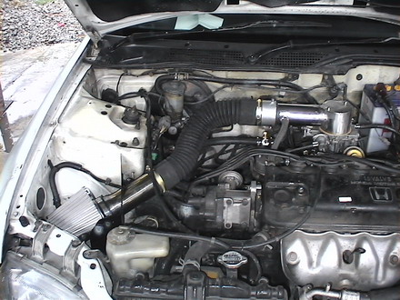

       ขออนุญาติ ขโมย รูปของพี่ขาว มายั่ว ชาว Civic ซะหน่อยนะครับ พี่ ตามกระทู้นี้เลยจ๊า
http://www.gasthai.com/boardgas/Questionold.asp?ID=A8548>

       สวัดสีครับ ผมเบิร์ดครับ กำลังอยากติดแก๊ส civic คาร์บู ปี 93 เหมือนกันเลยเจอกระทู้นี้ เหมือนเข้าทาง ขอคำแนะนำด้วยครับ สอบถามเรื่องอู่ ติด อยู่แถว big C แจ้งวัฒนะ ครับ กำลังอยากติด แต่ รุ่นนี้ อากาศเย็นๆ วิ่งดีไม่ค่อยอืด แต่พอ กลางวันร้อนๆ อืดชะมัด แถม ซดน้ำมัน เหมือนเททิ้งเลยครับ ขอคำแนะนำเบื่องต้น แล้ว ที่ย้ายมิกซื้ ใส่กรองเปลือย ร้านที่ติดแก๊ส เข้าทำให้เลยหรือป่าวหรือ มาหาร้านติดเอง อีกที เห็นมีแต่ มาติดเองกันที่หลังครับ Hornamaru@hotmail.com ถ้ายังงัย ขอเมล์ ไว้ติดต่อด้วยครับ ต้องการที่ปรึกษา ครับ
