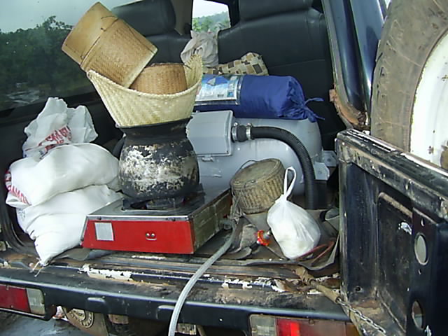

       แบบนี้อ่ะป่าวอ่ะที่ระเบิด.....อิอิ (ขำ...ขำนะ)
