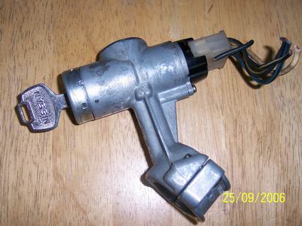

       ของเดิมที่เสื่อมสตาร์ท ติดบ้างไม่ติดบ้าง
 จาก Sky-Lab
 อังคาร, 26/9/2549
09:17
124.120.4.135
       ของใหม่เปลี่ยนแล้วครับ

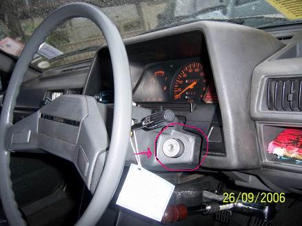

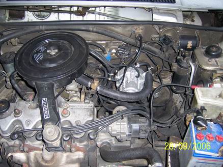

       เปิดกระโปรงรถให้ดูครับ

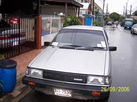

       ภาพถ่ายรถช่วง 7.20 น ของวันนี้ ครับแสดงให้เห็นว่ารถเปียก ฝนกำลังตกอยู่
ตกหนักตลอดทั้งคืนเหมือน2เสาร์ที่ผ่านมา

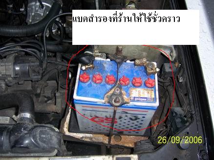

       จาก คำตอบที่ 22
วันเสาร์นี้ฝนตกหนักเหมือน 2เสาร์ที่ผ่านมา
เสาร์แรกที่ผ่านมาสตาร์ทรถไม่ติดพ่วงแบตถึงจะติด
เสาร์ที่2 สตาร์ทรถไม่ติด เรียกช่างที่ร้านขายแบตมาดูสตาร์ทรถไม่ติดพ่วงแบตถึงจะติด ทางร้านเปลี่ยนแบตสำรอง 35 แอมป์มาให้ เดิมผมใช้ 45 แอมป์ แบตไฟน้อยลงไป 10 แอมป์
เสาร์นี้ ลองสตาร์ทรถเวลา 7.20 น. สตาร์ทครั้งเดียวติดครับ ผมว่าน่าจะเป็นที่แบตเสื่อมแล้วครับ
