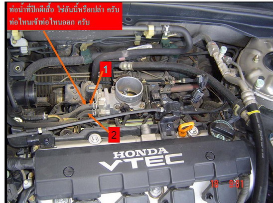

 จาก kkd
 พฤหัสบดี, 28/9/2549
11:23
203.130.145.68
       ปีกผีเสื้อช่ในรูปนี้หรือเปล่า ครับ ถ้าใช่ช่วยบอกหน่อย ครับว่าควรต่อท่อ 1 หรือ 2 ครับ

 จาก Natty
 อังคาร, 7/11/2549
14:20
210.1.40.242
       คำตอบที่ 10 จุดต่อท่อน้ำคุณ kkD ที่ใช้ต่อไป VPS เป็นจุดหลังจากที่ผ่านรังผึ้งระบายความร้อน
มาแล้วกลับเข้าเครื่องยนต์เพื่อระบายความร้อนเลยร้อนช้า *** ต้องใช้จุดน้ำที่วนในเครื่อง
ก่อนออกมาวาว์ลน้ำ - ผ่านรังผึ้งหม้อน้ำระบายความร้อน แล้วย้อนกลับเข้าเครื่อง
จุดที่ใช้ตอนนี้ผิด ต้องไปหาช่างที่ชำนาญครับ แล้วจะไม่มีปัญหา เห็นด้วยกับคำตอบที่21 ข้อ 1
