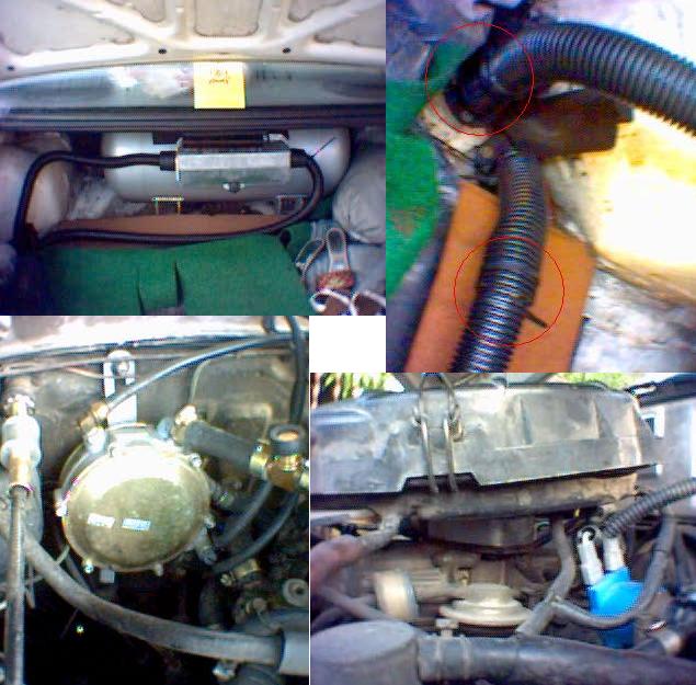

       นี่คืองานติดตั้งใน A32 ที่ติดตั้งมาจากอู่แห่งหนึ่งที่เห็นแก่ได้จากช่วงขาขึ้นของงานติดตั้งแก็สในจังหวัดของผม
ในภาพคือการติดตั้งขาถังและทำการพ่นเก็บสีขาถังโดยที่ไม่ถอดออกจากตัวรถ

       ไม่ต้องฟังหูไว้หูหรอกเอาตาเอ็งแหกดูรูปก็รู้ว่าอะไรเป็นอะไรแล้ว

       เหมือนใช้ตีนซ้ายทำ เพราะใช้ตีนขวาจะถนัดและเรียบร้อยกว่านี้มาก

       ร้านที่ไหนวานบอก นึกว่าทำบุญ จะได้ไม่มีใครหลงผิด(มีกรรม)เข้าไปใช้

       คห ที่ 17 ครับ ตามภาพไม่ใช่ไม่มีที่ปิดอย่างเดียว แต่สายเติมคุณเป็นทองแดงแบบนั้นตรวจไม่ผ่านครับ ต้องเป็นสายอ่อนเท่านั้น
