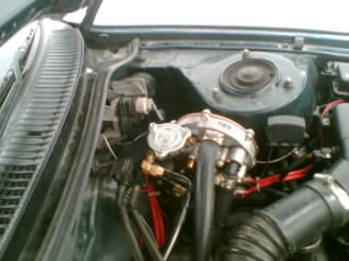

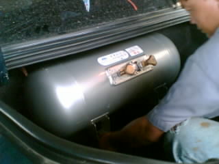

วันนี้ผมไปติดแก็สแล้วยังไม่เสร็จเลยต้องใช้รถของร้านก่อนพร่งนี้เช้าไปรับรถกลับ(แบบว่าไปให้ติดตอนเที่ยง)มีรูปมาให้พี่ๆดูก่อน ถ้าเรียบร้อยแล้วจะให้ดูอีกครั้งนะและตามด้วยตู้ซับโหดๆแบพี่ๆ

       ถังสหมิตร

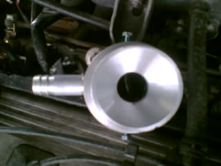

       มิกซ์ประมาณ28มิลเห็นจะได้พอดีดูเวอร์เนียของช่างแว็บๆน่ะ ถ้าเรียบร้อยแล้วผลเป็นไงจะแจ้งในที่ประชุมให้ทราบอีกครั้งนะครับ
 จาก อีคาร์เมืองปทุม
 อังคาร, 26/9/2549
00:31
203.170.228.172
       ตามรูปแล้ว แม้จะวัดยาก แต่บอกได้เลย ว่า อยู่ในช่วง 24-25 เท่านั้นแหล่ะครับ รูนี้

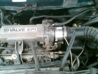

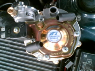

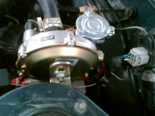

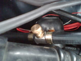

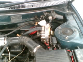

       เรื่องขนาดของมิกส์ผมไม่ชัวน่ะครับเพราะไม่ได้วัดเองแต่วันนี้ติดเสร็จเรียบร้อยแล้วครับความเร็วได้เหมือนเดิมครับไม่แตกต่างลักษณะการติดตั้งดูแล้วไม่มีปัญหาเหมือนที่อ่านจากพี่ๆที่ลงปัญหาไว้เห็นแล้วสบายใจครับ
อุดรูรอบท่อ,2พ่นสีกันสนิม,ท่อไม่ต่อตลอดเส้น,ไม่เจาะพรมจนเกินงาม,เก็บสายไฟต่างๆและพันด้วยกระดูกงู,เดินสายใต้รถคุ่ขนานกับท่อเบรก,มีรถให้ใช้ถ้าไม่เสร็จทันกำหนด,อุปกรณ์ใหม่ทั้งหมด,รับประกัน1ปี และที่สำคัญ16000บาทครับ คิดว่าเป็นความโชคดีของผมที่ได้ร้านดีครับ

       ไม่เจาะรถครับ

       ติดมิกส์ตรงนี้ครับ

       ตัวจูนรึเปล่าเนี่ย?
ดีจังไม่มีปัญหาเหมือนพี่คนนี้
http://www.gasthai.com/boardgas/Question.asp?ID=A16364
ขอบคุณพี่ๆที่ให้ข้อมูลนะครับต่อไปเดียวจัดการกับตู้ซับต่อ

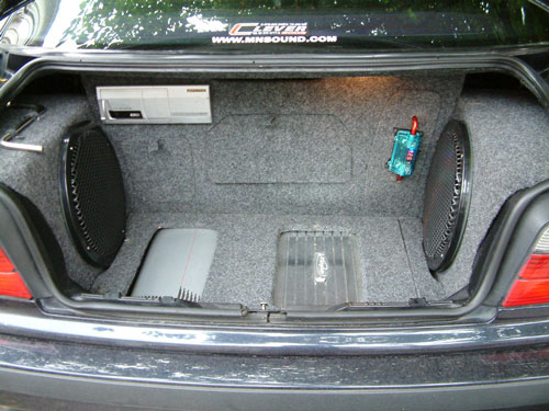

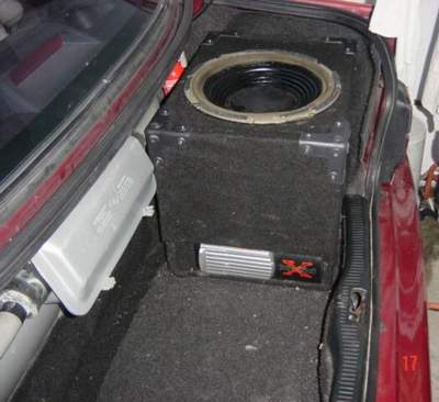

       ไม่พูดมากครับ ดูกันเลย simple and easy low cost
Bmw325i 091994599
Sub 12" 2 ข้าง
Power AMP Precision 5 Channel ขับ กลาง แหลม Alpine ทั้งชุด
Power AMP Ultimate 1000 RMS แท้ ขับ SUB
ถังแก๊สอยู่ตรงกลาง ตีตู้บัง ยางล้อเอาออกได้ ทุกอย่างในนี้ ออกแบบให้เอาอกได้หมดครับ

       ตู้ของคุณ Tanawat สวยจังเลย หมดงบประมาณเท่าไหร่คะ
 จาก อีคาร์เมืองปทุม
 พุธ, 27/9/2549
12:15
58.8.168.131
 คำตอบที่ 47
       ดูสะอาดดีครับ คุณTanawat ท้ายรถผมเนี่ยะ อย่างรก เหอๆๆ
