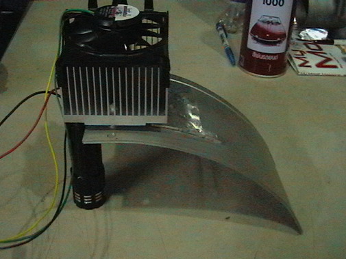

การถ่ายแก๊สวิธีที่.4.ผมลองทำเล่นๆ คล้ายวิธีที่สอง แต่ทันสมัยขึ้นนิด โดยใช้แผ่น เพนเทรีย เป็นแผ่นที่แลกเปลียนความร้อน ที่เขาใช้ทำตุ้น้ำดื่มที่มี ทั้งน้ำร้อน น้ำเย็น และน้ำอุ่นในเครื่องเดียวกัน นำมาประยุคโดยติดบนแผ่นอลูมิเนียม แล้วนำไปวางไว้ที่ ถังแก๊สของรถ เพื่อให้ถังแก๊สเย็นตัวลง แล้วทำเหมือนหัวข้อที่ สอง แต่ใช้ไฟ 12 V.เลี้ยงระบบ (มีรูปให้ชมเพื่อใครเก็ด)ก็เอาไปพัฒนาต่อ....ในความเห็นส่วนตัวมองแล้วน่าจะปลอดภัยดี เพราะไฟกับแก๊สอยู่กันคนละที่

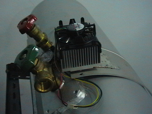

       รูปที่ 2.ลักษณะการวางบนถังแก๊ส
#วิธีที่ 4 เหมือนความเห็น วิธีที่ 2

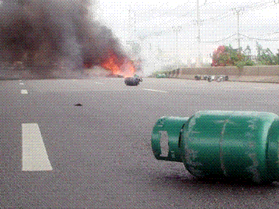

       เอารูปนี้ไปดูก่อน ไฟใหม้ครับยางแตกถังหล่นกระจายไม่ระเบิดครับ ตกใจนิดน่อย..
