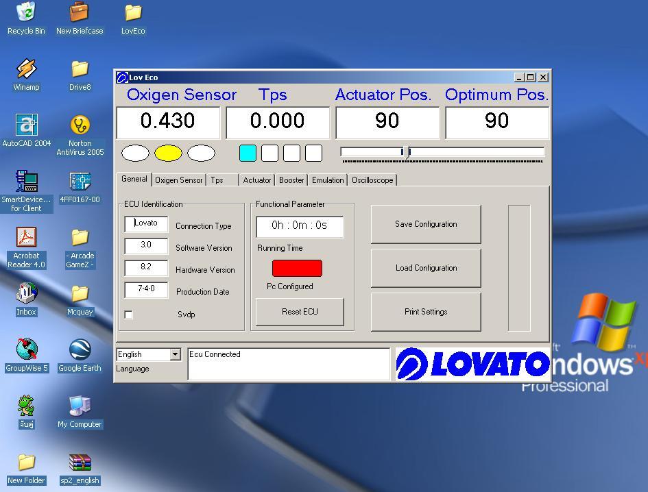

       ผมทำสายlink ตามวงจรที่ post.ไว้ใน DIY. แล้วใช้ lovato program (lovECO)ขึ้น serial communication time out. ไม่มีค่าใดๆ และใช้ AGI-PRO 1.6.1 ไม่สนองตอบเลย
แต่ถ้าRUN โปรแกรมตัวDOS VERSION. ได้บ้างไม่ได้บ้างครับ
ผมอยากทราบว่าวงจรสาย RS232 มี่ใช้ MAX232 ใช้ใด้ไหมและโปรแกรมที่ใช้ผิดปกติหรือไม่
ผมต่อเข้าช่องrs232 แบบ DB9

       ได้แล้วครับ มันอยู่ตรง Program ต้องเป็น lovECO เท่านั้นครับ ผมลองกับเครื่อง PC ที่บริษัท ครับ ยังไม่ได้ลองกับ notebook แต่คิดว่าน่าจะเหมือนกันครับ okเลยครับ
ขอบคุณทุกท่านที่ช่วยเหลือผมครับ
ขอบคุณ คุณMAX123ด้วยครับ

       สาย USB to Serial ต้อง ลง service pack2 ครับและ update driverครับ จึงจะok
วงจรใช้ได้ทั้งMAX232 และ DS275 แต่ตัวหลังแพงกว่ามาก แต่ดีตรงขนาดเล็กครับ

       เพื่อนสมาชิกท่านใดมี โปรแกรม LovEco ตัวที่มีหน้า close loop บ้าง ช่วยส่งfile ผมหน่อยครับ
คือว่าอยากลองทำดูบ้างครับ
ตัวที่ผม download มาไม่มีครับ
www.jeerapongn@yahoo.com
ขอบคุณล่วงหน้าครับ
เอก
 จาก qqq
 อังคาร, 26/9/2549
12:48
202.57.145.104
       ลองเลือกที่ช่องสี่เหลี่ยมตรง Svdp ในแทป General แล้วยกเลิกการเลือกสิ
 จาก เอก
 พุธ, 27/9/2549
12:51
58.10.213.153
       ได้แล้วครับ
