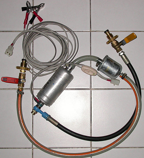

203.150.4.57
 คำตอบที่ 58
       บ้านผมอยู่ไกลปั๊ม เลยซื้อสายถ่ายถังมาจากโคราช เส้นละ 300บาทก็คิดว่าไม่แพงครับ เพราะเขาย้ำหัวให้อย่างดี แต่ปัญหามันอยู่ตรงตอนปฏิบัติการถ่ายถังซิครับ ยากมากครับ คว่ำถัง แล้ว ต้มน้ำร้อนมาราดเอาผ้าห่มห่มให้ก็แล้วไม่เห็นแก๊สมันไหลเข้า เลยแม้แต่น้อย เลยถอดใจ ไม่เอาแล้วครับ ยอมใช้น้ำมัน จนกว่าจะมีโอกาส เข้าเมือง ค่อยไปเติม ครับ จึงขอเตือนเพื่อนที่คิดจะประหยัด อย่าเลยครับถ้าไม่จำเป้นจริงๆ

       หาซื้อได้แล้วครับ ใช้ไม่ยากอย่างที่คิด ต้องรู้และเข้าใจมัน ไม่ประมาท เป็นแบบมีปั้มของเบนซินเพื่อเพิ่มแรงดันแก้ส ถัง 15 กก.ประมาณ 15 นาทีครับ เติมได้หมดถังเลย

       ของเยอรมันเค้าหมายความว่าเป็นปั๊มติ๊กของ Bosh ครับ เดี๋ยวนี้ Bosh ประเทศเช็คโกสโลวาเกีย ก็ใช้ได้ ราคาประมาณ 3000 บาทครับ ก่อนใช้ต้องศึกษาแล้วทำความเข้าใจก่อน ไม่ได้น่ากลัวอะไรหรอกครับ อยู่ที่เข้าใจการทำงานรึเปล่า
ถ้าใช้สายถ่ายแล้วให้มันวิ่งเข้าถังรถเองถ่ายไม่หมดหรอกครับใช้เวลานานด้วย นอกจากทำบายพาสจากถังบ้านเข้าถังรถก็วิ่งจนแก๊สหมดคา Teen ก็โอเค (ถ้าไม่ขี้เกียจแบกถังบ้านให้เกะกะ) อย่าลืมติดกรองแก๊สกันความสกปรกมาก ๆ จากถังบ้านเข้ารถล่ะ
ถ้าใช้สายถ่ายแล้วให้มันวิ่งเข้าถังรถแล้วต้องต้มน้ำร้อนราดที่ถัง ผมว่ายุกยากเกินไปครับ
