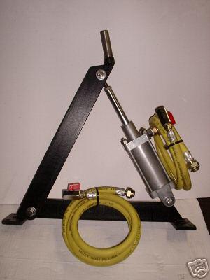

       ผมใด้รูปนี้จาก internet ทำงานอย่างไรผมไม่ทราบ แต่คือเครื่องถ่ายแก๊ส พอเป็นแนวทางสำหรับนักคิดทั้งหลายใด้ แต่จะขอติงนิดหนึ่งถึงความปลอดภัย ต้องมาอันดับหนึ่ง เราต้องอยู่มีชิวิตครบ32ประการ เพื่อจะใด้ใช้มัน ด้วยความปลอดภัยของชีวิต แต่ถ้าเราต้องสูญหายไปจากโลกนี้ สิ่งที่เราคิดประหยัดมันก็ไม่มีประโยชน์ เราก็หมดโอกาสทีจะดูชีวิตอันขมขืนของเราต่อไป นี้คือสิ่งที่รัฐและผู้ค้าพลังงานบีบบังคับให้เราต้องดิ้นรนเพื่อหาทางออกที่ดีกว่า อีกอย่างหนึ่งครับแก๊สจะติดไฟใด้ต้องมีองค์ประกอบสองอย่างคือ ออกชิเจน และ ประกายไฟ ขอยําอีกครั้ง ประกายไฟ ถ้าคิดจะใช้ปั้มไฟฟ้า โอกาสการเกิดประกายไฟจากปั้ม มีมาก ต้องตระหนักจุดนี้ให้มาก ความคิดส่วนตัวแล้ว อยากจะให้ใช้แรงกลมากกว่า ซึ่งจะปลอดภัยจากประกายไฟ ขอให้โชคดีครับ ใครมีความคิดดีๆก็ช่วยกันบอกให้เพื่อนทราบด้วยน่ะ//bangpoo

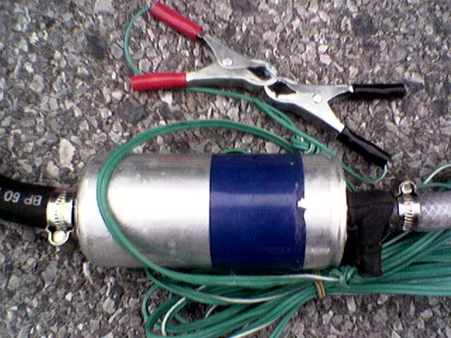

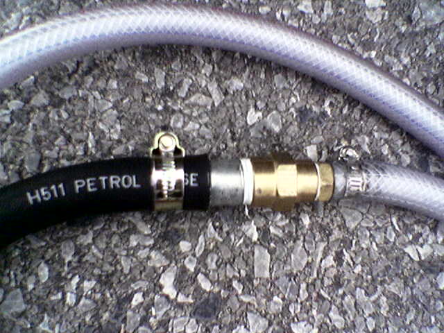

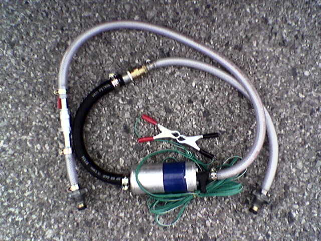

       ของผมทำเองครับลอกแบบมาจากท่าน MAC แต่ไม่ได้ใส่กล่องกระสุนใช้ต่อท่อแบบตรงๆๆเลยครับ อุปกรณ์นะครับ
1 ปั้มเบนซินเอาของใหม่นะครับ
2 ท่อแก็สแบบสองชั้น
3 ข้อต่อแก็ส
4 หัวปรับวาว
5 ท่อยาง
6 ตัวแปลงขนาดท่อ
ใช้เวลาในการถ่ายแก็สประมาณ 10-15 นาทีครับสำหรับถัง 15 กิโล

       อันนี้รูปปั้มเบนซินครับ จริงๆๆไม่แนะนำให้ใช้นะครับเติมปั้มดีกว่าแต่ที่บ้านผมปั้มยังไม่เปิด
อีก 2-3 เดือนเห็นจะได้ครับเลยต้องวิธีนี้ครับ ( สุราษฯ )

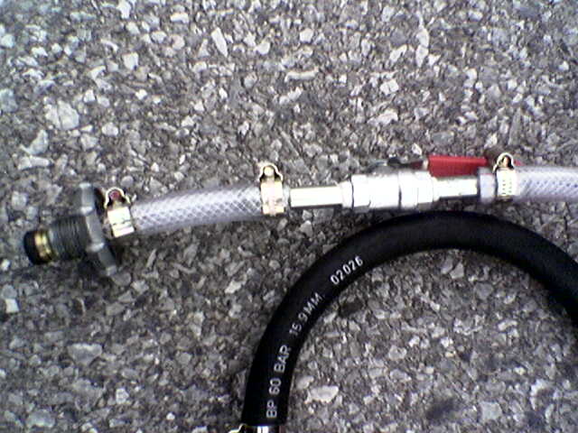

18:54
203.144.187.18
       อันนี้มีวาวเปิดปิดด้วยเวลาเติมเสร็จแล้วต้องปิดก่อนไม่งั้นแก็สที่ข้างในท่อพ่นออกมาหมด
มีเสียวทุกครั้งเวลาเติมครับมันตื่นเต้นบวกร้อนๆๆไงไม่รู้ครับ

       อันนี้เป็นข้อต่อครับ สนใจแลกเปลี่ยนความรู้ เมล์ผมครับ poppana@gmail.com
