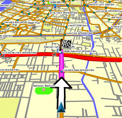

       ไม่ฟันธง....
.....แต่ผมว่าเข็มไมล์ อ่อน.....
แนะนำ
1.จับไมล์คู่กับรถคันอื่น
2.จับเลขไมล์กับ GPS

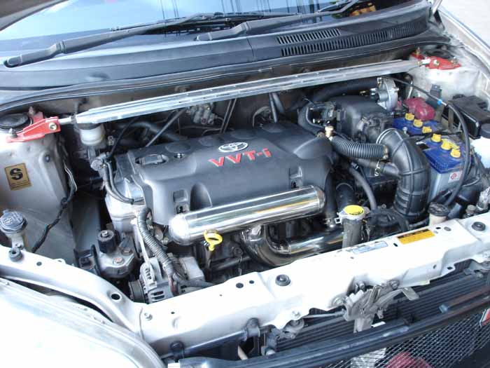

คห.18 ส่งรูปให้ดูแล้วนะครับ
