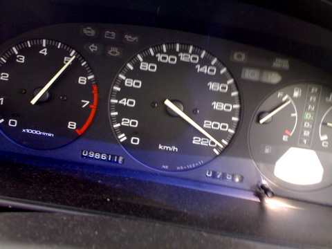

       อิอิ มาแล้วครับ ไม่ต้องบรรยายมาก (ยกระดับ Motorway)
เส้นทางขาไป ดอนเมือง> สำโรง> พนัส> ระยอง
เส้นทางขากลับ ระยอง> รามอินทรา
วิ่งสัก 140 km
ได้ 8.22 km/l ครับ
อิอิ ทำได้เหมือนกัน 1 ถังยังเหลือ (เหลืออยู่ 2 ลิตร) อิอิ

       ใครว่าแก๊สแรงไม่ได้

       เปลี่ยนไมล์จิ จะได้ไม่ เพี้ยน อะครับ ความเร็วอะ

       ได้ขนาดนี้เลยเหรอ ไม่อยากจะเชื่อ ของก็ ตาเพรช + H22A เหมือนกัน หัวฉีดเหมือนกัน แต่ทำไมมันห่างกันจัง ไมล์หรอกหรือป่าว แปลกๆๆนะ

       คันนี้เค้าแรงจริงครับ เพราะเค้าไล่ระบบน้ำมันก่อนติดแกสมาอย่างดี แถมก่อนวางเครื่องหาท่อไอดีสำรองไว้เจาะรูใส่แกสอีกต่างหาก อันนี้ต้องยกความดีให้กะเจ้าของรถครับ ส่วนเรื่องไมล์คงไม่น่าอ่อนครับ แถมด้วยล้อ 17 ยังไงก้อแข็ง
