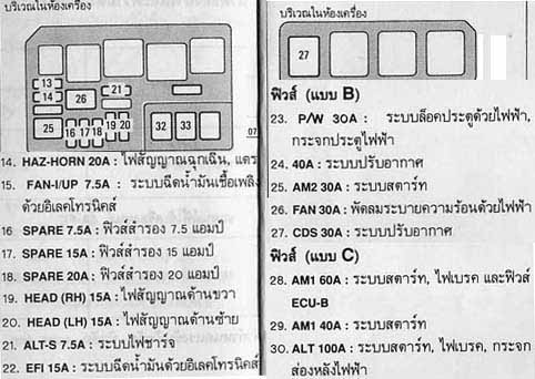

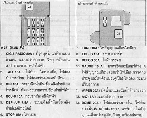

       เครื่อง 4A FE 1300 เกียร์กระปุก ติดระบบ fixmixer ธรรมดาสุดๆ
ติดมาประมาณ 2 เดือน ถึงเริ่มมีอาการคล้ายๆ กันครับ
คือตอนใช้แก๊สไร้ปัญหา แต่พอใช้น้ำมัน ขณะรอบเดินเบา บางครั้งรอบตกเครื่องจะดับ
แต่ของผมไม่เกี่ยวกับเครื่องร้อนหรือเย็น จะเช้าหรือวิ่งมาทั้งวันจอดตอนเย็น ก็มีอาการครับ
ดังนั้นตัดเรื่องเครื่องร้อน-เย็นไปได้ แต่อาการจะแสดงเมื่อรอบต่ำเท่านั้น
เกียร์ต่ำ+เกียร์ถอย เมื่อปล่อยจังหวะตามกำลังเครื่องยนต์ ก็จะมีอาการ
หรือเวลาใส่เกียร์ว่าง จอดเฉยๆ ติดไฟแดง ก็มีอาการบ้าง แต่ไม่ทุกครั้ง
เหยียบเร่งรอบขึ้นมาก็หาย หรือรถเริ่มใช้ความเร็ว รอบ 1200+ ก็ไม่มีอาการดังกล่าวครับ
ผมพยายามหาฟิวส์ตัวที่ว่าแต่ยัง งงๆ อยู่ หาไม่เจอครับ
สงสัยต้องลองถอดแบตดู แต่ขี้เกียจตั้งวิยุใหม่จัง... ช่วยผมหาฟิวส์หน่อยได้ป่าวงับ

       ระบบฉีดน้ำมัน มีหลายตำแหน่งจัง งง

       ดึงตัว EFI 15 A ครับ แต่ sure สุดคือดึงขั้วแบต

       "ดึงตัว EFI 15 A ครับ แต่ sure สุดคือดึงขั้วแบต"
หาไม่เจอครับ หมายเลข 22 เหอๆ เลยดึงขั่วแบตไปแล้ว
อาการดีขึ้นครับ ตอนเกียร์ว่างไม่มีอาการ แต่เกียร์ต่ำรอบเดินเบายังมีนิดๆ
แต่หลังจากดึงขั่วแบตแล้ว รอบน้ำมันสูงขึ้นเล็กน้อย
พอจะสรุปได้หรือไม่ว่า ก่อนหน้านี้ผม ผมจูนน้ำมันบางไป หรือ แก๊สหนาไปหรือป่าว
