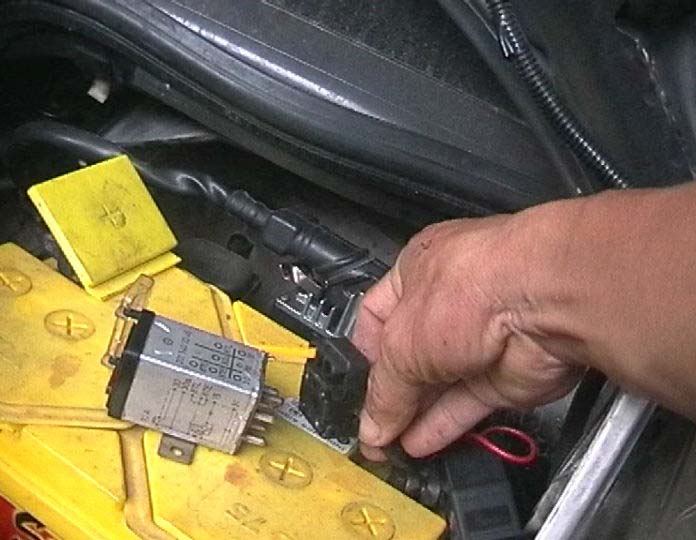

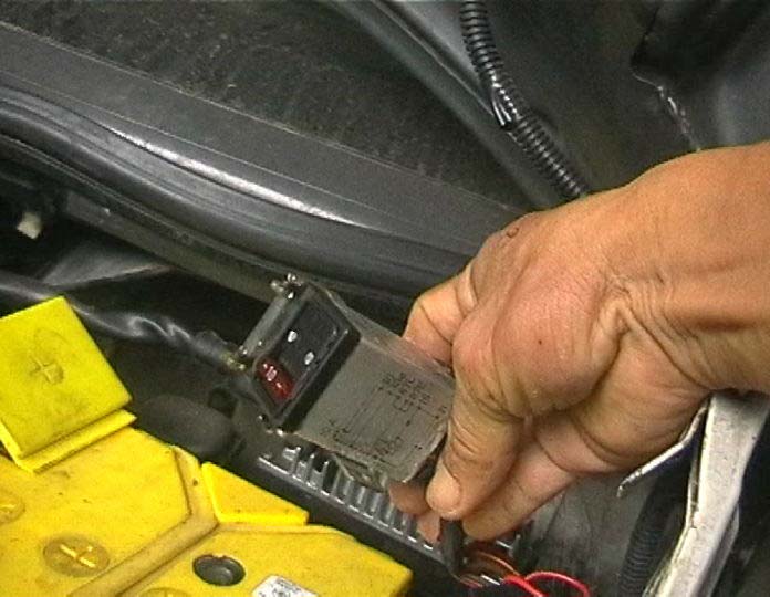

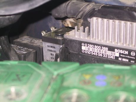

       นี่คือรีเลย์โอเวอร์โหลด เป็นตัวคุมไปไปเข้ากล่องอีซียู บนหัวรีเลย์ จะมีฟิวส์อยู่ด้วย บางรุ่น 2 ตัว

       นี่คือรีเลย์โอเวอร์โหลด เป็นตัวส่งไฟไปยังกล่องอีซียู ตัวเรือนเป็นอลูมิเนียม ในขณะที่ตัวอื่น ๆ เป็นพลาสติก บนหัวรีเลย์จะมีฟิวส์อยู่ 1 ตัว รถบางคันมี 2 ตัว คุมระบบเบรคเอบีเอสด้วย

       นี่คือรีเลย์โอเวอร์โหลด เป็นตัวคุมไฟไปยังกล่องอีซียู ตัวเรือนเป็นอลูมิเนียม ในขณะที่ตัวอื่นเป็นพลาสติก บนตัวมีฟิวส์ 1 ตัว รถบางคันมีฟิวส์ 2 น คุมระบบเบรคเอบีเอสด้วย

       ขอโทษ ส่งซ้ำ................ การถอดปลั๊กก็ถึงออก ไม่มีตัวล๊อก

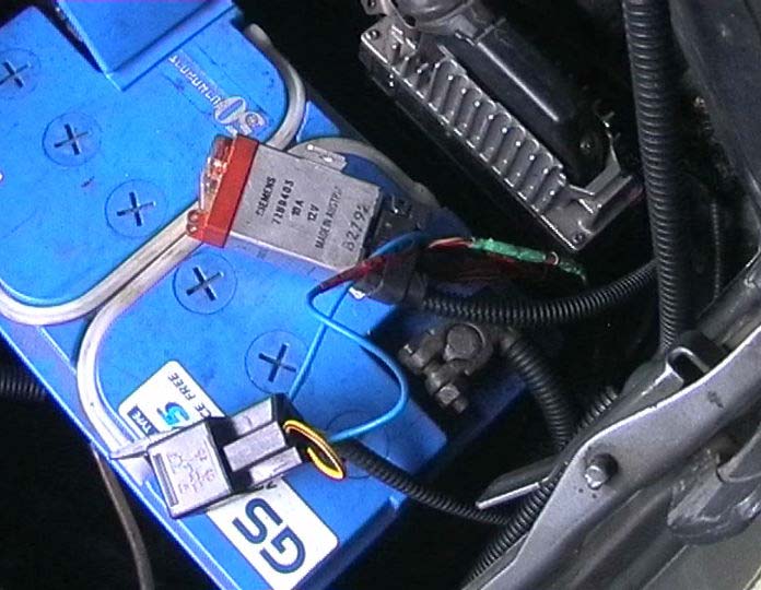

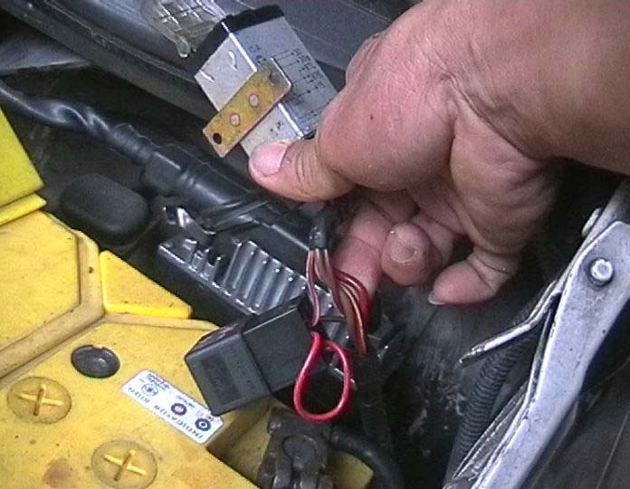

       ถ้าจะตัดระบบไฟแบบถาวร ต้องใช้รีเลย์ 5 ขา ของบ๊อสช่วยด้วย

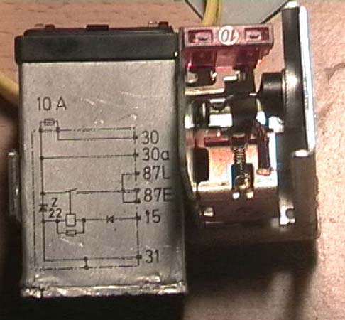

       ขอโชว์รูป ตัวรีเลย์โอเวอร์โหลดของ 190E ครับ

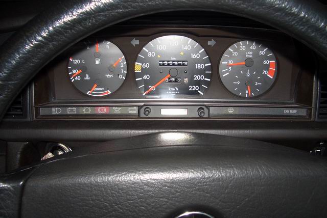

       คุณPutt ช่วยโชว์ที่วัดรอบหน่อยสิครับ อยากจะติดมั่งครับ ไม่ทราบว่าติดมาราคาเท่าไรครับ

       ผมซื้อทั้งเรือนไมล์มาใหม่ครับ ราคา3500 สามารถซื้อได้ที่เซียงกงครับ แถวปทุมวัน อันนี้รูปเอามาจากคนอื่นครับ

       Up ครับ กระทู้ มีประโยชน์ มาก ๆ พี่วิวัฒน์ครับ รบกวนถามอีกนึดนึงครับ ว่า การตัดไฟ ถ้าดูจากรูป คือตัด ที่ก่อนเข้า relay overload เราจะต้องตัดเส้นไหน หรือ ต้องลองไล่ สายที่เป็นเส้นที่ไป fuse หรือเปล่า ครับ ถ้ามีวงจร หรือวิธีวัด หรือไล่สายต่างๆ ก็จะดี มากเลยครับ แล้วระบบนี้ครับ เวลา switch มาเป็นแก็สให้มันตัดไฟทั้งหมด แต่พอมาเป็นน้ำมัน ให้ ไฟมาเลี้ยงปรกติใช่ไหมครับ

       ที่ตัวเรือนของรีเลย์ จะมีผังของวงจรอยู่ รถบางคัน มีวรจรของระบบเบรคเอบีเอส ด้วย

       ตัวนี้มีระบบเบรคเอบีเอสด้วย ตัดไฟเส้นเมนไม่ได้ จะทำให้ระบบเบรคเอบีเอสใช้งานไม่ได้ ตรองดูที่ผังวงจรแล้วจึงตัดสายไฟ ที่คุณ kk เข้าใจถูกต้องแล้ว ใช้น้ำมัน ไฟเข้ารีเลย์ของบอ๊อช 5 ขา มาสั่งให้รีเลย์โอเวอร์โหลดทำงานตามปกติ ถ้าใช้แก๊ส ให้รีเลย์บ๊อชตัดไฟที่ไปเลี้ยงรีเลย์โอเวอร์โหลด แต่ถ้ามีระบบเบรคเอบีเอส อย่าตัดสายไปเมน สีชมพู ให้ดูผังวงจร ถ้าไม่มีระบบเบรคเอบีเอส ตัดสายไฟเมนสีชมพูได้

       ขอบคุณมากครับพี่ วันนี้ ลองไปแกะ ดูจะถอด Fuse มันมี สองตัวเรียงคู่กันอยู่ ต้องถอดตัวไหนครับ หรือว่าต้องถอดทั้งสองตัวเลยครับ รถของผมไม่มี ABS ครับ แต่ลองถอดไปตัวนึงแล้ว ( ตัวริมสุด ) ก็ไม่มีปัญหาอะไร สตาทติดปรกติ แต่ว่ายังไม่ได้ลองวิ่งดู

       ของผม190E มีฟิวส์ตัวเดียวครับ สีแดง 10 A อยู่ช่องที่อยู่กลางกล่องครับ
ถอดแล้วครับ ยังไม่ได้ใส่กลับเลย

       รายงาน ผล ความ คืย หน้า ครับ หลังถอด fuse ออก
ของผม 10A ทั้งสองตัว เลยครับ ไม่รุ้ อะไร มั่ง เลยถอด ทั้งคุ่ เลย แล้วเดี๋ยว ค่อยใส่ เข้าที่ละตัว
สงสัย อีกตัวเป็น ของ กล่อง ควบคุม แอร์
ผลที่ได้ ออกมา ดีมาก เลยครับ เครื่อง นิ่งมาก ๆ ไม่มีอาการ เบา แล้ว ดับ เลย ครับ
