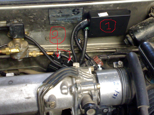

       อันนี้หมายเลข 1 กล่องตัดหัวฉีดของคุณสงวนเค้า ส่วนหมายเลข 2 เป็นอุกรณ์ที่ผมโมเพิ่มเติมเข้าไปเลียนแบบหัวฉีดได้เนียนๆจนไฟมะโชว์......

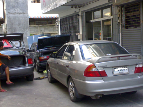

       อันนี้ม่ะเกี่ยวกะไฟเอ็นจิ้น แต่เห็นเค้าทำมาสวยดีก็เลยต้องถ่ายรูปมาให้ดู

       ท่านพิพิธแกลงทุนขับรถมาจากราชบุรีฝ่าดงระเบิดมาหาผมเชียว....ยิ้มหน้าบานสมใจกลับเมืองโอ่งไปแล่ว
แต่ติหน่อยตรงที่เค้าม่ะใส่ยางคอขวดมาให้นี่แหละ แก้ไขดีกว่าน่ะครับท่าน ไหนๆสวยแล้วต้องปลอดภัยด้วยจะเป็นการดี

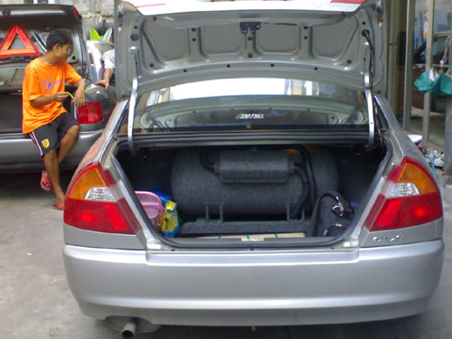

       Eddy ไวมากเลยนะติดเสร็จก็โพสเลย 555 รูปในภาพเป็นรถของผมเองครับ ติด FIX MIX 28 มม. ติด Lamda ตัดหัวฉีดด้วยกล่องควบคุม ( ไม่ใช่ตัดให้ขาดนะครับ ใช้การต่อสายไฟจากกล่องควบคุมเข้าไปกับสายไฟหัวฉีด เพื่อตัดการทำงาน ) ใช้แล้วไม่มีปัญหาครับ ไม่เบาดับ เปิดแอร์ก็ไม่ดับ เต็มถัง 60 ลิตร แต่อัดแก๊สได้แค่ 85% ตามสเปค จ่ายค่าแก๊ส ไป 541 บาทครับ ใช้แล้วคุ้มประหยัดครับ Eddy ติดตั้งดี และ จูนเก่ง ถ้าไม่มั่นใจก็ไม่ปล่อยรถครับ ไม่ใช่การโฆษณานะครับ ผมกับ Eddy ไม่เคยรู้จักกันมาก่อนแต่พอดีเพื่อนไปติดมาก็เลยลองดู ไม่ผิดหวังครับ แต่ก่อนก็คิดอยู่นานเหมือนกันก่อนที่จะติดครับ

       Eddy ไวมากเลยครับ ติดเสร็จก็โพสเลยนะ ภาพการติดตั้งเป็นของผมเองครับ Mitsu Lancer 1.6 ท้ายเบนซ์ ปี 2000 ติด FIX MIX 28 มิล + Lamda + กล่องตัดหัวฉีด ( ไม่ใช่ตัดสายไฟหัวฉีดนะครับ แต่เป็นการต่อสายไฟเข้ากับสายไฟของกล่องควบคุมครับ ) + สวิตแก๊ส + ถัง เมทัลเมท 60 ลิตร แต่เติมได้แค่85 % ตามสเปค อยู่ราว 50 โลกว่า ๆ หลังติดตั้งเติมแก๊สไป 541 บาทครับ จูนด้วย คอม Eddy เขาจูนได้เนียนมาก ไม่เบาดับ เปิดแอร์ก็ไม่ดับ ยังไม่พบปัญหาอะไร นอกจากจะแรงปลายลดลงนิดหน่อย แต่ผมเหยียบไม่หนักก็เลยไม่มีปัญหา อีดนิดหน่อยครับ สรุป คุ้มครับที่ได้ติด ก่อนติดก็คิดนานเหมือนกัน แต่หลังจากเพื่อนๆผมได้ไปติดกับ Eddy ผมก็เลยได้ติดบ้าง โอเคดีครับ
