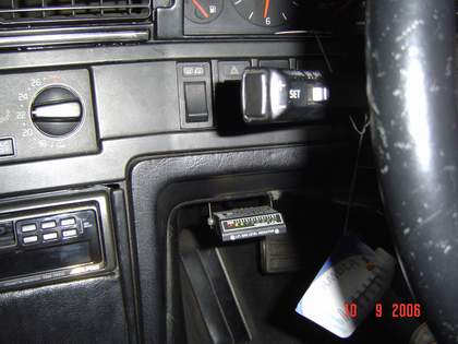

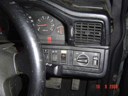

       สวิชท์สลับแกสน้ำมันจากพี่เต้

       เกจท์วัดระดับแก๊สก็ได้มาจากพี่เต้อีกเช่นกันครับ

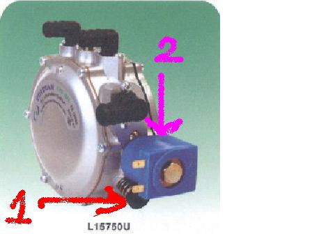

       พี่ครับจากรูปตัวไหน idle ตัวไหน sensitive ครับ

 คำตอบที่ 113
       เรียนคุณบวย
รูปไม่ค่อยชัด ขอรูปชัดอีกทีครับ
