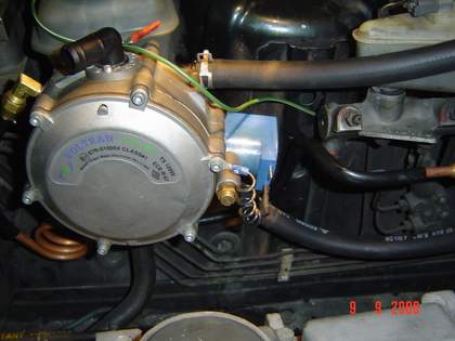

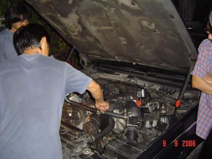

       พี่แม๊คกะลังวางหม้อต้มครับ งวดนี้หม้อโวลทรานตัวแรง รอomvl ไม่ไหวสั่งน้องนัน sr20ไปแล้วยังไม่ได้เลยคร้าบ

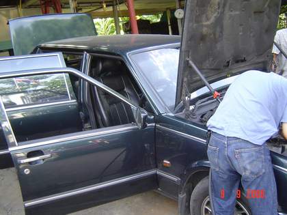

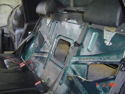

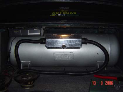

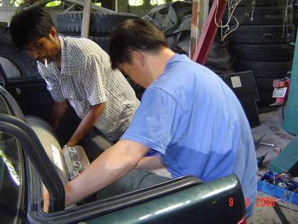

       ต้องรื้อเบาะหลังของexecutive ครับ รถคันนี้ผมซื้อมือสองมาติดเครื่องเสียงลำโพงตัวเท่าหม้อหุงข้าว ร้อยสายพุงรุงพะลังไว้บานตะไท ต้องเอาออกทั้งหมดรวมแผงตียึดลำโพงซับเบสด้วย ไม่งั้นลงถัง 96 lite ไม่ได้ครับ

       ช่างเทคนิคหน้าเหี้ยมวางถังนั้นเป็นมือขวาของผม ส่วนช่างเทคนิคอีกคนที่กะลังช่วยวางถังเสื้อฟ้าๆเป็นมือขวาพี่แม๊ค (แหล่วใครเป็นมือซ้ายหว่า ฮิฮิ)

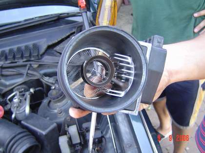

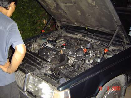

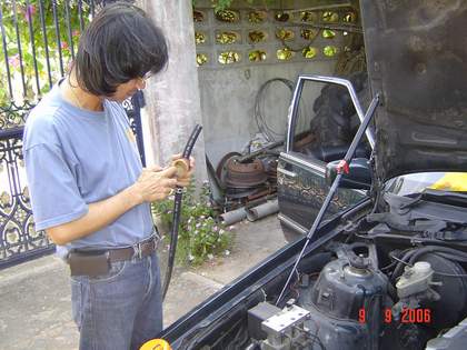

       พี่เมฆ960 รื้อแอร์โฟลว์มาให้ผมถ่ายรูป ไม่สกปรกครับ หากสกปรกต้องฉีดล้างด้วยดรายสเปรย์ครับ
พี่เมฆจะมาช้ากว่าเพื่อน แต่คนนี้มีทีเด็ด เล่นเอาผมและพี่ๆ งงกันหลายท่าน เดี๊ยวจะบอกตอนหลังครับ

 คำตอบที่ 82
       มันก้อเป็นรู จะดูไปทามไม เพ่ ไม่ช่ายกระบอกข้าวหลามนะคร้าบอิอิ แซวเล่นคร้าบ พี่เมฆอย่ากัดผมเรื่องตัดสายผิด ล่อไปตัดสายไฟเฟืองท้าย บนบอร์ดแระกันนะคร้าบ พอแระแผลเต็มตัวผมตั้งแต่วันเสาร์ อิอิ

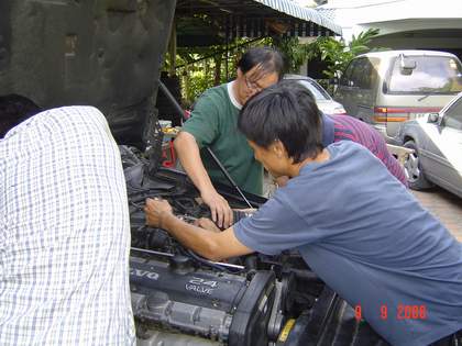

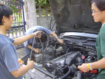

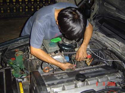

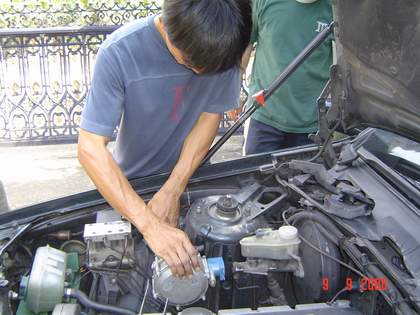

       พี่เต้เริ่มวางสายยางท่อน้ำ และสายยางท่อแก๊ส เข้ามิกเซอร์

       พี่แม๊คกะพี่ใหม่มาช่วยสมทบ

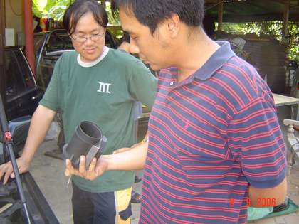

       อารายกาน มานั่งตัด ยางในรถยนต์ เฉยเลยครับ ที่แท้พี่เมฆจะเอายางในไปรัดมิกเซอร์ โอริงที่ผมซื้อมามันตัวบางเกินไปครับ

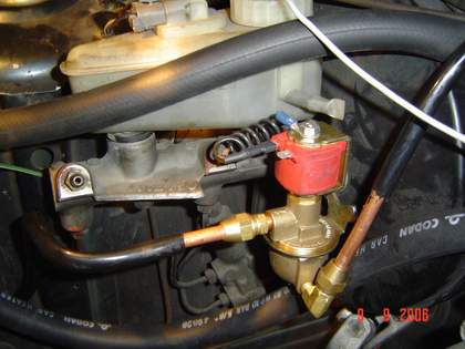

       ตำแหน่งกรองแกส

       หม้อโวลทราน L1950 จ่ายแรงกระฉูด เมือคู่กับมิกฟูลเวนจูรี่พี่เต้ผมติดแต่เพาเวอร์วาว ยังไม่ได้ต่อสายสาริกา เมื่อวานนี้ลองออกตัวล้อฟรีได้ทุกครั้ง เฟืองท้ายรุ่นvolvo 960 exe เป็นลิมิเต็ดสลิป แต่หม้อใบนี้รัปประทานแก๊สดุเดือดครับ วันที่ลองออกตัวล้อฟรีวิ่งทั้งวันล้อฟรีทุกไฟแดงจนรถแต่งซิ่งโหลดเตี้ยข้างๆ มองค้อนว่าน้าแก่ๆรถวอลโว่คนนี้ไปทำไรกะรถมา ซดแก๊ส 4.0 km/l วิ่งทุกเกียร์ขับแรงแบบเครื่องดังๆ2jอาย
วั้นนี้ขับไปชัยนาทพยามจูนให้รถประหยัดยังได้แค่ 5.3km/l เมื่อเทียบกะหม้อเก่าในรถvovoอีกคันของผมใช้โทมาเซ็ตโต้ประหยัดกว่าเยอะครับ ทางไกล 100-120 km/hr ได้7.3 km/l เลยให้ความคิดเห็นว่าโวลทรานตัวนี้เหมาะสำหรับคนเท้าขวาหนักเท่านั้น หรื่อรถซีซีแรงม้าสูง ๆ ที่ต้องการการจ่ายแกสแบบเต็มๆครับ
ยังอยากจะลองหม้อ omvl อยู่ตะหงิดตะหงิด ตอนแรกกะว่าจะยกสิทธิ์ที่สั่งไว้ให้พี่เต้ไปลองก่อน ขอใช้สิทธิ์ของลองก่อนนะครับพี่เต้ แหะๆ

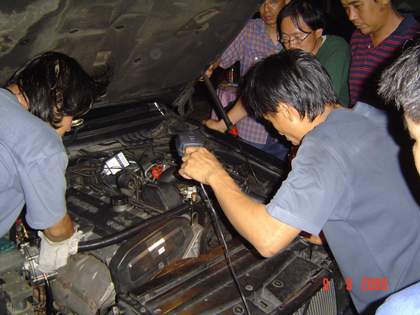

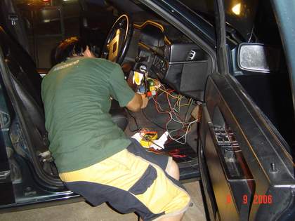

       พี่เมฆทำเซอร์ไพร์ ด้วยการอ่านไวริ่งไดอะแกรมvolvoในโน๊ตบุ้คของผม แล้วเขียนวงจรลงกระดาษมาตัดน้ำมันหน้าหน้ากล่องecuโดยอธิบายให้พี่ใหม่ลงมือ วิธีนี้จะไม่ได้ตัดไฟจากปั๊มน้ำมันสายสีชมพูสองเส้นข้างคอนโซลและไม่ได้ตัดสายชมพูฝั่งข้างคนนั่งด้วยครับ เล่นเอาท่านอื่นๆอึ้งไปเลย มีเข้าใจแต่พี่ใหม่คนเดียว ผมมาทราบตอนหลังหลังจากพี่เมฆและพี่ใหม่อธิบายผมให้เข้าใจ วิธีนี้จะดีกว่าวิธีที่ตัดสายสีชมพู ให้พี่เมฆมาโพสอธิบายผู้อ่านดีวกว่าครับเพราะเป็นคนเขียนวงจร

       พี่ใหม่กำลังลงมือระบบไฟครับครับ

       พี่เต้ลงมือจูนแล้วครับ

       ถังวาวทองสหมิตร 96 lite วางได้พอดีเปรี๊ยะ
