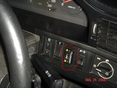

       ต้องขอขอบคุณ คุณใหม่ S90 มากๆ อุตสาห์เดินทางไกลมาจากราชบุรี เพื่อมาตกแต่งและติดตั้ง Change over switch ให้ สวยงามและลงตัวดีมากครับ
