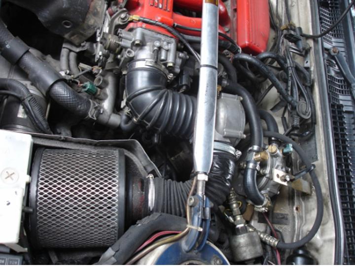

       กลับมารายงานต่อ อาการเบาแล้วรอบเครื่องวูบๆ แตะที่ 500 เกียร์ D แต่พอโยกมา N รอบจะได้ที่ 800-900 เฉียด 1000 รอบนิดๆ แล้วเวลาวิ่งก็ปกติครับ จูนแก๊สก่อนเข้า MIX ไปครั้งนึงแล้ว ตอนนี้กังวลเรื่องรอบเครื่องอย่างเดียว แก้กันยังไงต่อครับ
เครื่อง 2000 ท้ายโด่ง 3S
 จาก Mc Nasa
 ศุกร์, 25/8/2549
09:05
203.170.228.172
       มิกซ์ ติดตั้งตรงไหนครับ
ขอชมรูปได้มั้ยครับ
