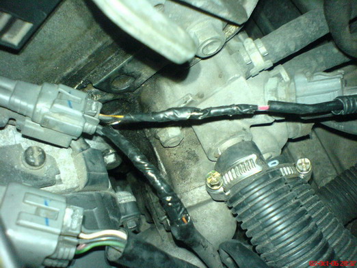

       ขอบคุณ ครับ คุณ Frank ไปแก้ ที่ร้าน เค้ามาแล้ว เค้าว่าทำเต็มที่ จะแก้ไข ให้ผม ก้อ ลองวัดดวงอีกครั้ง รถคันนี้ วิ่งเพิ่งจะ แสน หนึ่ง พัน กมเอง เพิ่งมาวิ่งเยอะสามปีนี้ อีก อย่าง มันเพิ่งมารวนตอนใช้แก๊ส นี่เอง ดูผลงาน ของการแก้ไขนะครับ เค้าเพิ่ม ไดโอด ให้ ตัวนึง
