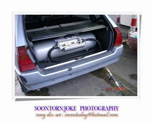

และแล้วก็ได้เอา CITROEN AX 1.4i
ไปเปลี่ยนระบบการรับประทานจากที่น้องซี...
กินน้ำมัน 95 ให้เปลี่ยนไปกินแก๊ส LPG
ฝีมือติดตั้งโดยน้าเหลิมและ จูนโดย อ.แอ้ม ครับ

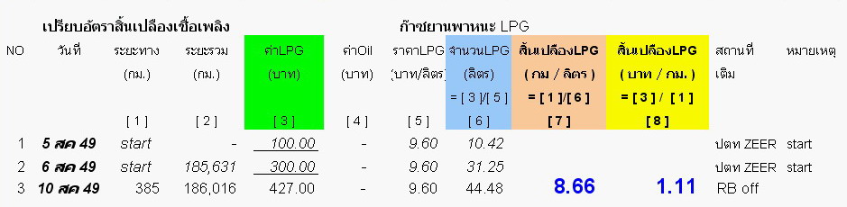

       27..น้อง 95 เต็มถัง.....เฮ้ย...ไม่ช้าย.ไม่ช้าย......แก๊ส(LPG) เต็มถังน้อง

       สรุปจากการใช้งาน
1.ตอนเช้าสตาร์ทแก๊ส 2-3 แชะ.....ติด
2.ตอนเช้าสตาร์ทน้ำมัน 1 แชะ.....ติด
3.เครื่องยนต์ร้อนแล้ว...สตาร์ทแก๊ส....ครั้งเดียวติด
3.รอบเดินเบานิ่งดี ไม่มีปัญหา
4.อัตราเร่งดี ขับสนุก ไม่มีปัญหา
(ตั้งใจให้แฟนใช้ แต่ตอนนี้แย่งเอามาใช้ก่อนละกัน.......หาที่จอดง่าย)
5.อัตราสิ้นเปลือง.................ยังไม่หมดถังเลย........แล้วค่อยมารายงานนะครับ
### เนี้ยละครับ....น้าเหลิม #####

อัตราสิ้นเปลือง...........รถติด..ขับในเมืองเป็นส่วนใหญ่
ว่าจะไป ตจว ดู ว่ามันจะกินสักเท่าไร แล้วค่อยเอามารายงานนะครับ
****พิมพ์ผิดครับ...No 3 เติมเมื่อวานนะครับ( 19 สค 49 )
