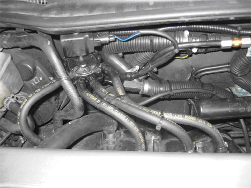

       พรุ่งนี้จะถ่ายรูปมาให้ดูนะครับ แต่เอาไปติดระบบ Autronic ตอนเปิดฝาดูที่บ้านมันเป็นสีดำๆ ดูใกล้ๆมันเขียนว่า Autogas ผมเข้าใจว่า Autronic ต้องเป็นสีทองใช่ไหมครับ หัววาล์วก็เป็น BRC ครับ
แบบนี้เป็นไรรึป่าวครับ เสียค่าติดตั้ง 45,000 บาท

ผมไม่ได้มีเจตนาไม่ดีนะครับ ทีแรกยังเข้าใจเลยว่าไม่เป็นไร สองยี่ห้อเหมือนกัน เลยไม่ได้ติดต่อไปที่ร้าน ถ้าดูที่ชื่อกระทู้รวมถึงเนื้อความในกระทู้ของผมจะรู้ ผมไม่ได้อ้างอิงถึงชื่อร้านเลยนะครับ จนกระทั่งมีคนเข้ามาตั้งคำถาม
เรื่องพ่นเป็นสีดำผมไม่ติดใจอะไรหรอกครับ ส่วนตัวก็ว่าโอเคถึงผมจะไม่ได้สั่งให้พ่นก็เถอะ แต่ที่ติดใจก็คือ ตกลงของที่ติดที่เป็น autronic หรือ autogas เพราะดูจาก VIR ดูไม่รู้ มันดำไปหมด แต่สายมันเขียนชัดๆว่า autogas น่ะครับ
เมื่อวานนี้เจ๊โทรมาหาผมก็คุยกันดี เค้ายังบอกเลยว่าไม่รู้ว่าเป็น autogas ได้อย่างไร ผมก็บอกผมก็ไม่รู้เหมือนกัน เจ๊ไม่รู้ ผมจะรู้ได้ไง
ถ้าวันอาทิตย์นี้ตรวจสอบแล้วเป็น autronic ก็เดี๋ยวผมจะมาโพสกระทู้ประกาศให้ แต่ถ้ามันเป็น autogas ก็คงต้องคุยกันละครับ

       ท่อออนเดินแก๊สของ Autugas-made in Italy น่ะถูกต้องแล้วครับ มันมากับทุก Kit ที่ออกจากบริษัท Autugas-italia ซื่งเป็น ตัวแทนจำหน่ายให้ Autronic ในภาคพื้นเอเชียด้วยครับ ได้ท่อแก๊สอย่างดีครับ

ไปถึงจึงได้เปิดฝากระโปรงและให้ดูระบบที่ว่าเป็นปัญหากันอยู่นะครับ ตามรูปนี้ที่เคยได้โพสไปรูปนี้ครับ
โดยที่ทางเฮียเจ้าของเป็นผู้มาดูรถด้วยตัวเองครับ ตัวหัว VIR ที่เป็นสีดำนั้น ทางเฮียได้อธิบายว่า ทางลูกน้องในอู่คงได้ทำ
การพ่นสีดำไปเองโดยพลการ เนื่องจากอยากให้ดูกลมกลืนกับสีในห้องเครื่อง ไม่ได้มีจุดประสงค์ใดๆ

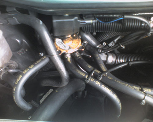

       ต่อมาทางเฮีย จึงได้ทำการพิสูจน์ให้ดูครับ โดยการลอกสีดำออก จากตัว VIR โดยมีผมและผู้สนใจในอู่มาร่วมดูกันด้วย
ปรากฎว่าตัว VIR ที่ลอกสีออกมาแล้ว เป็น Autronic แน่นอนครับ ตามรูปนี้เลย
ผมก็เลยถือโอกาสนี้ประกาศให้ทราบละกันนะครับว่าเป็น autronic ของแท้ จาก cockpit อ้อมน้อยครับ
เฮียเจ้าของมารยาทดีมากครับ อธิบายให้ฟังอย่างใจเย็น ยังขอโทษผมที่ไปพ่นสีโดยพลการด้วย
ยังไงผมก็ต้องขอโทษกลับด้วยนะครับ ที่เกือบทำให้เสียชื่อ
ส่วนผลการใช้งานดีครับ วิ่งมาประมาณ 500 โลแล้วหลังติดตั้ง ยังไม่พบปัญหาใดๆครับ
