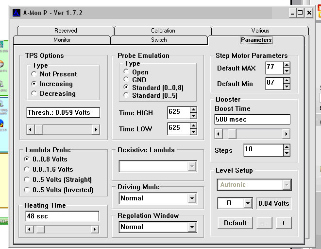

       ของผมร้านต่อมาให้ไฟ LED ที่ S/W มันกลับทางกันคือถ้า Gas เต็มจะติด 1 ดวง แต่ถ้าหมดถังติด 4 ดวง ผมดูจากโปรแกรม Tune แล้ว ร้านกำหนด Sensor Type เป็น 0..90 OHM ผมลองปรับ Sensor Type เป็น 1050 ตามที่คุณ YJ บอกเอาไว้แล้ว แต่ ค่าที่โปรแกรมมันวัดได้เป็น 0.04-0.06 เองครับเลยไม่สามารถปรับ Level ของแก๊สได้ถูกซักที่ อ้อลืมบอกไปตัววัดระดับแก๊สที่ถังเป็นของ Hana มาพร้อมกับถังของชื้นศิริ ผมได้ลองวัดความต้านทานที่ตัววัดระดับแก๊สที่ถังแล้วได้เท่ากับ ค่าที่คุณ YJ บอกเอาไว้ครับ ตาม link นี้เลย http://www.gasthai.com/boardgas/questionold.asp?page=1&id=A4941
รบกวนแนะนำการต่อสายหน่อยนะครับ หรือว่าจะต้องติดวงจรอะไรเพิ่ม ขอบคุณล่วงหน้าครับ

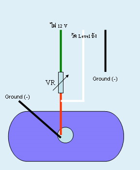

       คุณ wat ครับจากคำตอบข้อที่ 22 สายทั้ง 3 เส้นคือ
- สีเขียว = ไฟ 12 V
- สีขาว = วัด level ถัง
- สีดำ = Ground
- สายจากถัง เป็นสายที่เดินมาจากที่วัดปริมาณแก๊ส
ถ้าไม่เข้าใจดูรูปประกอบอีกที่ ผมเอาวงจรของคุณ YJ:-D มาวาดใหม่

       เอาตัวแปลงสัญญานของคุณ teetat มาใช้เลยครับ แล้วปรับ Level เป็น 0-90 OHM
ถ้าอยากให้แสดงผลแม่นยำจริงๆ ให้คลายเกย์ถังออก แล้วเอาแม่เหล็กล่อเป้า ( ที่เกจ์นะครับ ) ดูค่า Real time แล้วปรับแต่งเอา
อ้อ.. ตอนทำนี่ ต้องลงกราวด์ด้วยนะครับ
ขอขอบคุณเชียงใหม่EFI ( เฮียอู๊ด ) ไว้นะที่นี้ด้วย ที่เผยแพร่ความรู้นี้ให้ครับผม
หรือถ้าอยาก DIY ก็ทำตามคุณYJ:-D ก็ได้ครับผม

       คต. 27 ผมใช้ Program A-Mon 1.7.2 ตรง Level setup พอ connect กับ lambda ได้แล้ว มันจะ เปลี่ยนอะไรไม่ได้เลย ครับ ต้องทำอย่างไร
 จาก tknet
 อังคาร, 12/9/2549
10:49
203.156.137.160
       โปรแกรมใหม่ไป AL720P ใช้กับ โปรแกรม AmonP 1.6
ถึงโปรแกรม 1.72 จะมี Option เพิ่ม แต่กล่องมันไม่รับ มันก็ใช้ไม่ได้
