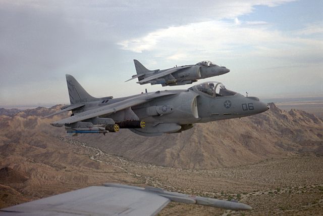

คต14 ครับ บินลำในภาพนั้นไม่ใช้ F-16 ครับ แต่มันเป็น ซีแฮริเออร์ ส่วน F-16 น่าตามันจะเป็น ตามที่ คต 20 บอกไว้ถูกต้องแล้วครับในรูปของ คต20 จะเป็น F-16 Aครับ ส่วนที่ว่าจะซื้อซีแฮริเออร์มาใช้ผมว่าไม่ต้องแล้วละครับ เค้าเลิกผลิตไปแล้ว มันเก่าเต็มที่แล้ว และก็มาถึงทางตันในการพัฒนาต่อแล้ว บ้านเรามีใช้อยู่จำนวนหนึ่งเหมือนกันครับ สภาพไม่ขอวิจารณ์

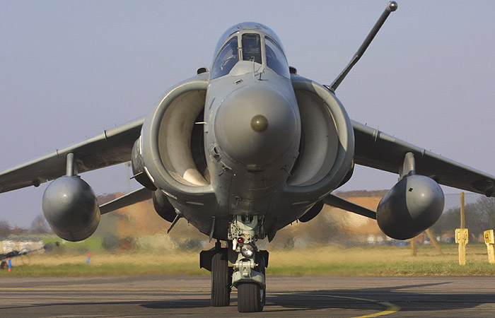

       พลังงานแก็สไม่มีหมดจากโลกแน่นอนแถมถูกและออกเทนสูงด้วย
สง่างามสุดยามลงจอด!!
ของไทยมีอยู่ที่เรือจักรีน่าเอามาลองนะ

       ขึ้นลงแนวดิ่งมันแฮริเออร์ครับ แหม

       ขึ้นลงทางดิ่งได้ เรียกว่าซีแฮริเอร์ครับ ทัพเรือซื้อต่อมาจากสเปนพร้อมเรือบรรทุกเครื่องบินจักรีนฤเบศ มีทั้งหมด 7 ลำครับ ตอนนี้เอาอะไหล่ 6 ลำมารวมเป็น 1 ลำ บินยังไม่ค่อยขึ้นเลยครับ
