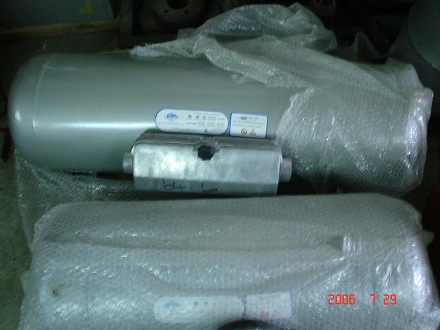

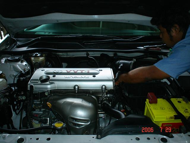

ภาพจากการติดตั้ง LPG Camry 2.4Q VVTi
จาก camry_non
เสาร์ที่ , 29/7/2549
เวลา : 16:24
221.128.113.13
อ่านแล้ว = 3635 ครั้ง
       ผมนำรถไปติดตั้งระบบแก็ส LPG มาเลยเอามาให้ดูกัน โดยทั้งนี้อยากทำความเข้าใจกันก่อนนะครับ.. ผมเป็นลูกค้าที่ไม่ได้มีส่วนได้ส่วนเสียใดๆ กับทางร้าน เพียงแต่พอใจกับผลงานการติดตั้งและคำแนะนำระหว่างการติดตั้งที่ค่อนข้างชัดเจน อีกทั้งความเรียบร้อยของการเก็บงาน และการเดินท่อต่างๆ ก็ดีน่าพอใจ เลยอยากนำมาให้กับสมาชิกที่ติดตั้งแล้ว หรือที่ยังลังเล หรือหาข้อมูลอยู่ได้เห็นเป็นตัวอย่าง และเพียงอยากจะบอกว่า ชั่วโมงนี้ ไม่ต้องลังเลว่าจะติดหรือไม่ติด ควรติดอย่างมาก! และจะติดตั้ง LPG หรือ NGV ก็ได้ทั้งนั้นเพียงแต่เราต้องทราบและรับได้กับข้อดีข้อเสียของแต่ละประเภทเท่านั้น อยากให้พื้นที่นี้เป็นประโยชน์เล็กๆ เท่านั้นเองครับ เชิญทัศนาได้เลยครับ

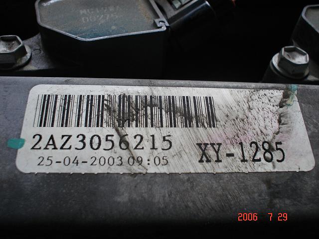

       bar code เครื่องยนต์ เมษา 25 /2003

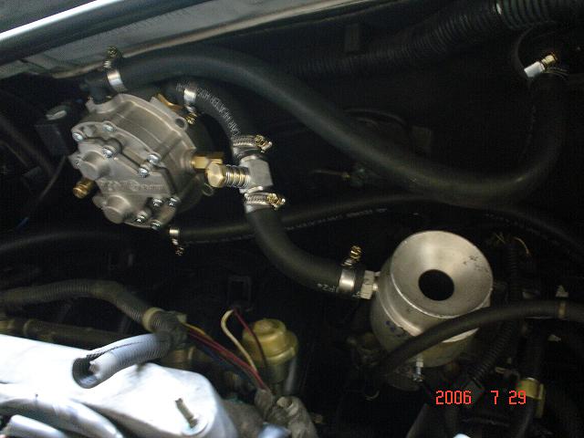

       แค่ต่างกัน อย่างเดียว หม้อต้ม ไว้ที่นี่ จะ ทำ การดูแล รักษา ง่ายกว่านิดหนึ่ง นะครับ
วิ่งดีมาก แต่ ไม่เหมือน corona อีก คัน ที่ไม่ดับ ถ้าดับแก้ไม่หายคงต้องเปลียนเป็น หัวฉีดแล้ว

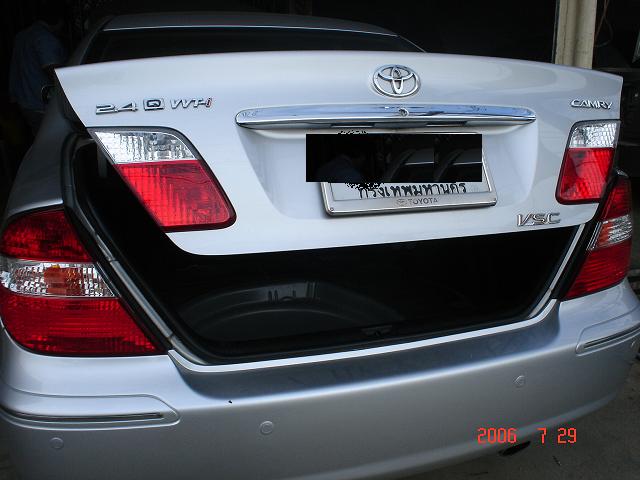

       ถ่ายภาพเป็นที่ระลึก ก่อนยำใหญ่ รถที่วิ่งมาแค่ สี่หมื่นโล ยังบริสุทธ์ ไม่มีรอยขูดสมุนไพรแม้แต่นิดเดียว
 จาก camry loft
 ศุกร์, 4/8/2549
11:23
210.1.50.210
       ลบป้ายทะเบียนก่อนครับ 555

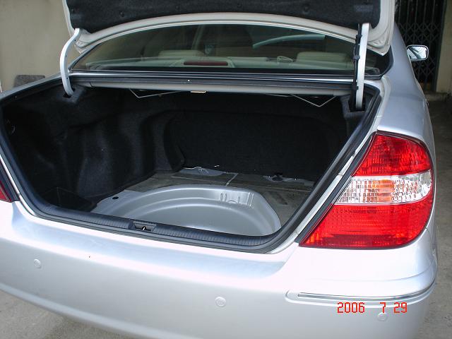

 คำตอบที่ 47
       เลือก ถัง ที่ เหมาะที่สุด เล็ก ยาว สุด 40 นิ้ว เพื่อให้มีเนื้อที่ ใส่เครื่องเสียง บนถัง และ ถุงกอฟท์ ได้ สดวกๆ ถ้าโตอ้วนมากไม่สวย และ กินเนื้อที่

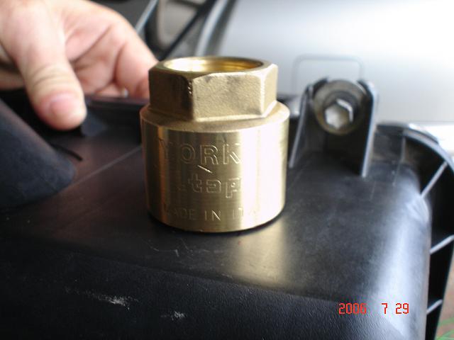

       ถอดหม้อกรองอากาศ อันดับแรก เพื่อ เอาไปเจาะ ใส่ check valve กัน ระเบิดเถิดเทิง
check value 150 บาท
ข้อต่อ pvc 6 บาท คุ้มครับ กันไว้ก่อน เห็นมีระเบิดพังหลายรายแล้ว
